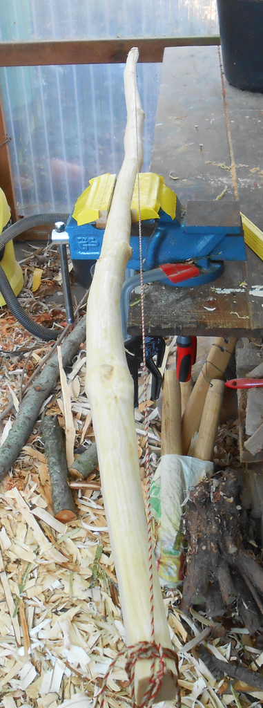

Traubenkirsche:
Gestern habe ich noch mal die äußerste Rindenschicht abgezogen und der Rohling ist in die Werkstatt umgezogen.
oberste Rindenschicht abgezogen
Heute habe ich die restliche Rinde mit einem stumpfen Stachtel abgezogen, funktionierte damit sehr gut und einfach. Zusätzlich habe ich die Wurfarme noch ein wenig ausgedünnt.
Rinde mit dem Stachtel entfernt
Der Rohling steht jetzt erst einmal, auf einem Kantholz aufgespannt, weiter in der ungeheitzen Werkstatt und kann langsam weiter trocknen.
Rohling wieder aufgespannt
Der Sehnenverlauf muss in den nächsten Tagen noch ein wenig korregiert werden. Ich werde das wahrscheinlich mit der HLP im Griffbereich machen.
derzeitiger Sehnenverlauf
Das einzige Problem (oder Frage), dass ich zur Zeit habe ist:
Der Rückenring hat nur eine Stärke von ca. 3 mm und das scheint mir ein bisschen wenig zu sein. Der dritte Ring ist breiter, aber wenn ich den 1. und 2. runter nehme, wird der Bogen zu schmal (derzeit 36 mm am FO). Ich überlege daher, ob ich ein Backing aus Rohhaut oder Leinen als Bruchschutz draufmachen soll. Problem dabei ist nur, ich hab das bisher weder mit Rohhaut noch mit Leinen gemacht und habe beides nicht da, und nu? ???
Probleme ber Probleme !! >:( >:(
Ansonsten ist aber alles gut ! ;D ;D ;D
Gewicht heute 1120 Gramm
bisher verwendetes Werkzeug:
Astsäge, Zollstock, Stift, Ziehmesser, Spachtel
Jürgen
Beiträge: 3260
Hat Dank erhalten: 160 Mal
Re: Saplingbow 7, JürgenM - Weißdorn/Traubenkirsche
Beitrag von Benedikt »
Ich finde den Rückenring bei weitem ausreichend.
Zudem ist das Freilegen ne Plackerei ;)
Beiträge: 6790
Hat gedankt: 276 Mal
Hat Dank erhalten: 403 Mal
Nur mal zum Freilegen des Rückenrings: Das ist definitiv keine Plackerei, sondern extrem einfach, wenn das Holz nass ist (es geht doch um die Traubenkirsche?) und ich denke auch, dass 3 mm absolut ausreichen. Ich würd jetzt aber noch nix runter nehmen, vor allem wenns mit den Abmessungen eng wird, sondern warten bis der Stave trocken ist und dann schauen, ob der Splint aussen versprödet ist.

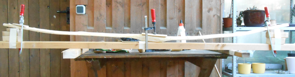

Ich habe heute bei beiden Rohlingen das grobe Profil ausgearbeitet. Sie werden beide semipyramidal gebaut, 1. Drittel der WA´s paralel, danach pyramidal.
Traubenkirsche:
Breite an den FO 35 mm an den Nocks (geplant) 10 mm
Gewicht heute morgen: 880 Gramm
Gewicht nach Bearbeitung: 760 Gramm
Während des Tages, bei der Bearbeitung, hat sich der Rohling auch noch ein wenig verzogen. Die Sehne ist jetzt ca. 5 cm neben der Griffmitte, aber das werde ich wohl er in ein paar Tagen im Griffbereich rausdämpfen.
Sehnenverlauf 07.01.
Rohling eingespannt
Rohling eingespannt

Der Sehnenverlauf ist ok, der Rohling hat sich also bisher nicht verzogen.

Beiträge: 6790
Die Traubenkirsche und überhaupt Kirsche gilt halt auch als Holz, das sich beim trocknen stark verwerfen kann - damit muss man eigentlich immer rechnen. Aber dafür kann man es ja wieder super-easy weg dämpfen ;D
Grüsse und weiterhin gutes Gelingen - Neumi
