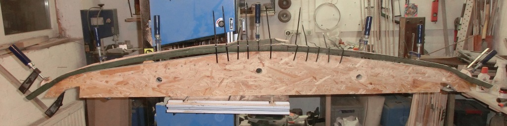

Nach dem Aussägen folgte das Biegen, ich habe versucht den Stave etwas in den Fadeouts mit der HP zu biegen.
Leider passierte es dann doch das der Griff dabei auf der einen Seite abspaltete, nun dann muß ich halt doch einen Griff aufkleben. Das wollte ich eigentlich umgehen, nun manchmal kommt es anders.
Nun darf er bis Morgen erst mal wieder abkühlen, mal sehen was es gebracht hat, die Tips wurden genauso geflippt, vielleicht gehe ich nochmal dabei.

Nach meinen Erfahrungen läßt sich Hartriegel nur grün und so frisch wie möglich biegen, jeder Versuch den trocken zu biegen führte zum Bruch. ;)
Beiträge: 3259
Hat Dank erhalten: 160 Mal
Re: Saplingbow 7, Heidjer - Prunus X / Hartriegel
Beitrag von Benedikt »
Allerdings hätte ich, wie gesagt, Dampf genommen.
Die HLP scheint mir das Holz außen zu stark auszutrocknen :-\
Wenns dir nur auf den Reflex ankommt, hätte ich evtl. auch Rolfs Keilmethode angewandt :)

So nach drei Wochen habe ich mich mal wieder in die Werkstatt getraut und den Hartriegel aus seiner Fesselung befreit.
Er hat die gewünschte Form erstaunlich gut angenommen und ist schon schön getrocknet, damit das noch besser geht habe ich ihn noch von der Rinde befreit.
