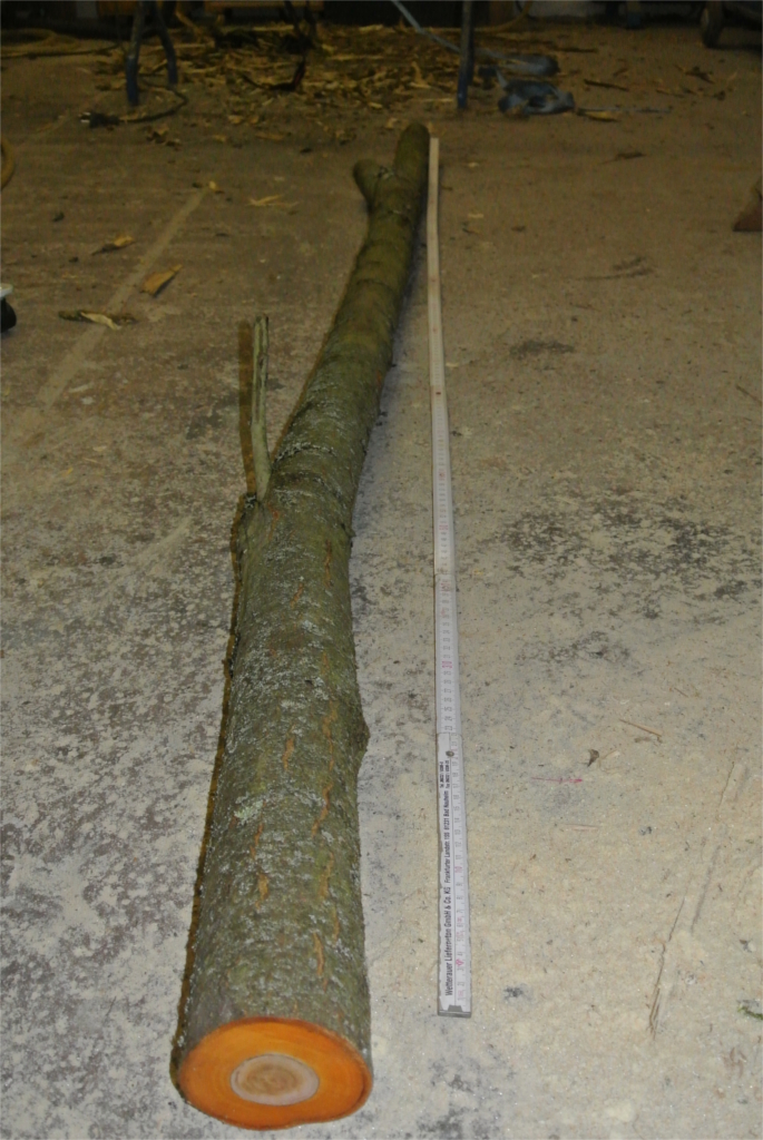

Pflaume
ganz sicher bin ich mir aber nicht das es Pflaume ist.
Die Kenner werden es wissen, und wenn ich falsch liege werde ich es berichtigen.
Knospe von Pflaume
Rinde und Jahresringe; Pflaume
Gesamtlänge Pflaume

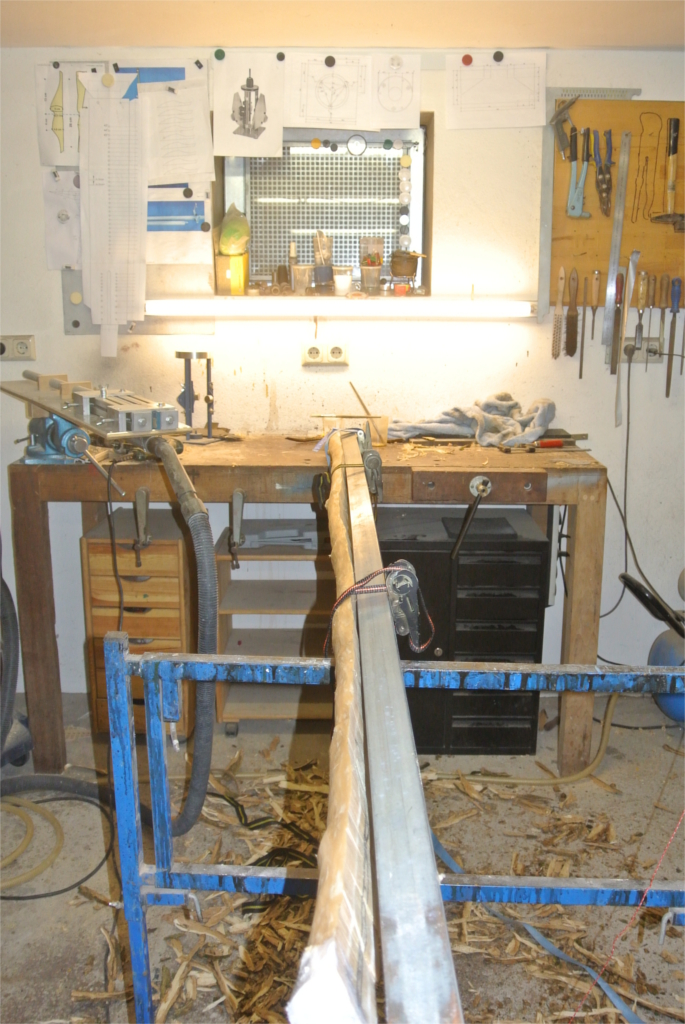

Das vorläufige Ergebnis habe ich mal auf ein Vierkantrohr geschnallt und die Enden versiegelt.
Aufgeschnallt und versiegelt

Den Holunder hab ich von der stange genommen und mit Dampf in Form gebracht.
Holunder beim dämpfen
Holunder in der Klemme
