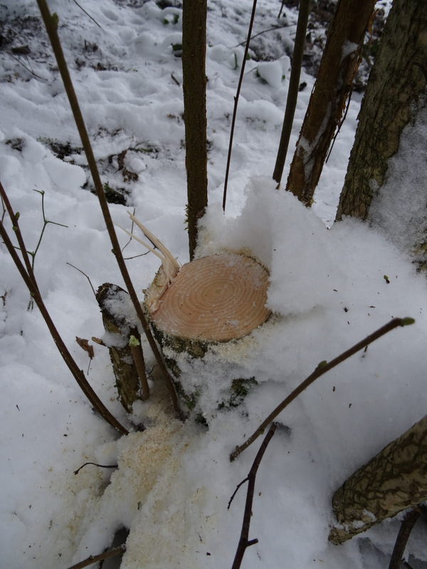

Hier wird ja schon fleissig gespalten und getrocknet. Gestern hab ich meinen Hasel geholt. 193cm lang, 10 cm dick und ziemlich schwer und nass . Aus dem Sapling habe ich nun mit der Bandsäge 2 Rohlinge gemacht und in Form gespannt. Diese trocknen nun mind. 2 Wochen in der kalten Werkstatt. Werkzeuge: Bandsäge, Klappsäge.

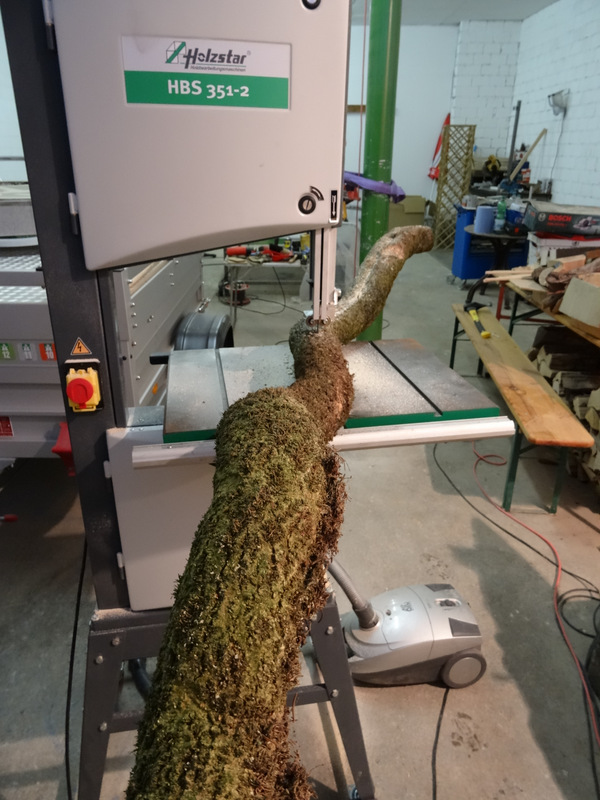

So, hier nun mein 2. Projekt. Dieses stattliche Efeu wächst an meinem Arbeitsweg und ich fahre fast täglich mit dem Fahrrad daran vorbei. Einem 25 jährigen Stück von 188 cm Länge und 9 cm Durchmesser konnte ich heute nicht wiederstehen. So liegt es nun in der Werkstatt und wartet auf einen Bogner der darin den Bogen sieht.
An den Enden und am Markkanal eingeleimt und Rinde am Rücken draufgelassen. Werde den Bogen schnell aus dem Stave holen da Efeu der furchtbarste Reisser ist den ich kenne
Habe der schlechteren Hälfte des Efeus die Haut abgezogen und leichter gemacht. Damit will ich schauen wie weit ich später mit dem schnelltrocknen des Bruders gehen kann.
und Bogen mit der Bandsäge grob ausgeschnitten.Zwischendurch musste ich noch dass Sägeband wechseln. Kann es sein dass nasses Holz das Band schneller abnutzt?
TRockenes Holz ist härter, von daher bezweifle ich es.
Kann es sein, dass ich die Zähne einfach zugesetzt haben?
Grünes Holz fasert auch sehr viel stärker.

Meine Baby-Bandsäge (Baumarkt 185 sFr.) sägt am allerschönsten Knochen... am zweitliebsten Ipe. Da ist sie willig brav am Strich lang zu schneiden, egal ob mit der Faser oder nicht. Eiche oder pfurztrockene Kirsche geht auch grad noch so - Aber auf gar keinen Fall sägt sie Hasel!! (Vielleicht schön trocken und quer zur Faser) Aber mit der Faser? Nope!! Auf gar keinen Fall - da schwänzelt sie rum - steckt im Nu fest, weil das Blatt seitlich ausbiegt- egal was man macht....
Warum ist das so???
Is doch weiches Holz!!!
