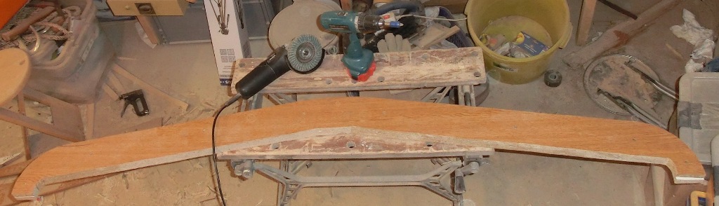

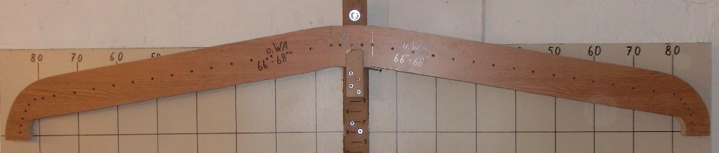

So, ich habe die Bilder gefunden.
Eine Seitenwand irgendeines Schrankes. Auf die Innenseite anzeichnen was man haben möchte, hier soll es nur eine Form zum Trocknen von Staves werden. Die Löcher dienen dazu einen Rohling mit Kabelbinder zu fixieren, man könnte auch Schrauben eindrehen oder Dübel nehmen um ein Laminat mit einer Schnur und Keilen zusammen zu binden.
