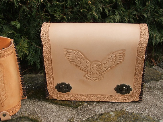

Letzten Winter hatte ich für meine Frau und mich ja je einen Köcher und einen Armschutz gemacht. Und da man aber auch immer ein bisschen Stauraum braucht und so ein Rucksak nicht so recht zum Bild passt habe ich nun noch für jeden eine passende Gürteltasche plus Getränkehalter gebastelt. Der Zweite Getränkehalter ist nicht auf den Bildern weil mir das Flechtleder ausgegangen ist, wird aber auch noch fertig gemacht.

Sauber! Willst du das Leder noch irgendwie behandeln? So sieht es doch sehr roh aus.

Marc, das Leder ist jetzt einmal richtig mit hellem Bienenwachs Lederöl von B&E eingelassen und nach dem trocknen noch mal mit farblosem Lederfett eingerieben, nach ein paar Tagen mit einem trockenem Tuch etwas aufpoliert. die Behandlung mit Lederfett wiederhole ich ca. 2 mal im Jahr. Das Öl nehme ich nur einmal zum einlassen, so bleibt das Leder ziehmlich hell. Das ändert sich aber mit der Zeit. Der Köcher ist ja jetzt schon ein Jahr alt und viel in gebrauch, der ist schon viel dunkler. Das Lederfett ist aber super, da sieht das Leder nicht so stumpf aus wie mit ÖL und macht nicht dunkler.
