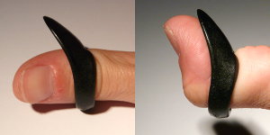

Die Pfeilkontrolle gelingt mir besser, wenn ich den Pfeil an der Nocke zwischen Daumen und Zeigefinger halte. Dabei liegt die Daumenspitze leicht seitlich an der Nocke. So kann ich während ich den Pfeil aus dem Köcher ziehe die Nocke in die richtige Position drehen, dann gelingt das Einnocken beim ersten Versuch. Ich verwende einen koreanischen Daumenring von SMG Gr. 16 und der lässt bei mir von der Daumenspitze genügend frei um nicht zu stören.
Schnellschießen mache ich aber lieber ganz ohne Ring und mit einem schwachen Bogen. Wenn dein Bogen zu stark ist um ihn ohne Schutz zu schießen, kannst du versuchen dafür zu sorgen dass der Ring fester sitzt (Pflasterband drunter) oder für das Schnellschießen doch einen Handschuh nehmen. Bei dem von Kaya kann man durch das lose Lederteil leicht hängen bleiben, vielleicht ist ein ein Bau- oder Reithandschuh praktischer. Ggf. kannst du ihn ja noch selbst verstärken.
