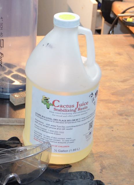

Das erste Problem ist das beschaffen des Harzes. Ich habe für Wolf Borger vor einigen Jahren mal recherchiert und damals waren diese Harze nur in Großgebinden zu beziehen. Ich habe einen Lieferanten gefunden der bereit war 25 l abzufüllen. Das ist immer noch ein Lebensbedarf wenn man bedenkt dass diese Harze altern und nach langer Benutzung durch Verunreinigungen ihre Wirkung verlieren (d.h. nicht mehr aushärten).
Mittlerweile habe ich im Drechselzubehör zwei Lieferanten entdeckt die Harze in Kleingebinden anbiete.
• Ein deutscher Lieferant der zeithärtende Harze anbietet.
• Ein US Lieferant der thermisch härtende Harze anbietet.
Das ist das Harz
Das ist das Harz
Beide bieten auch die Kammer an. Der hiesige Lieferant liefert Exsikkatoren während der US Lieferant seine eigenen Kammer baut.
Ich habe mich für die US Variante entschieden (Portokosten aus den USA kann ich ja vermeiden). Mit gefällt das thermisch härtende Harz besser, da kann ich meine Gerätschaften mit Seifenwasser reinigen während das zeithärtende Harz ein Lösungsmittel benötigt. Beide Harze haben eine Verfallszeit, die Preise sind vergleichbar.
Und zumindest war zum Zeitpunkt meiner Bestellung die US Vakuumkammer um Faktor 2,7 preiswerter als ein Exsikkator, ca. um Weihnachten rum wurden die Preise dort allerdings erhöht.

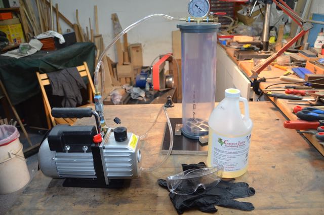

Hier liste ich mal die wesentlichen Gerätschaften und die Prozessschritte.
Alles zusammen
Alles zusammen

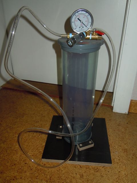

Vakuumkammer:
Das ist im wesentlichen ein dickwandiges klares PVC-Rohr mit O-Ringdichtung, Manometer , den entsprechenden Anschlüssen und ganz wichtig einem Leckventil. Die Grundplatte hab ich selbst angebracht. Durchmesser der Kammer 4“ Länge 14“.

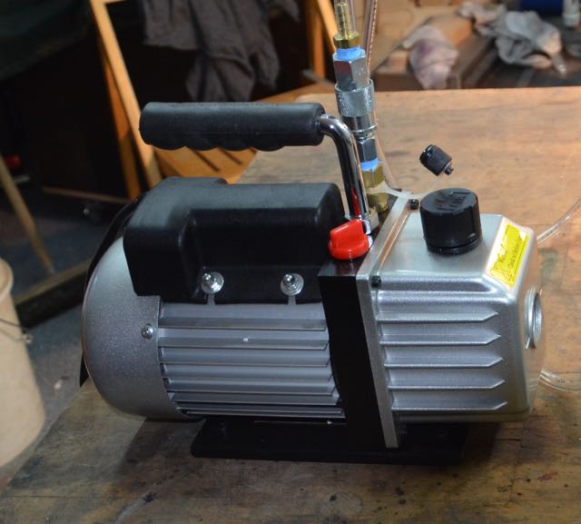

Vakuumpumpe:
Einkammer Vakuumpumpe, 84 l/min Förderleistung, Unterdruck 10Pa. Die Förderleistung ist nicht wichtig da kein großes Volumen zu evakuieren ist. Der erreichbare Unterdruck ist wichtiger. Kaum gebraucht zu bekommen also habe ich die preisewerteste Pumpe gekauft die ich finden konnte, es ist trotzdem die teuerste Komponente.

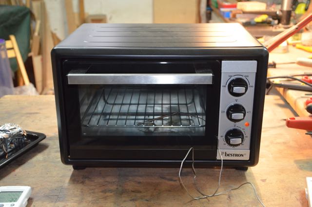

Ofen:
Da ich thermisch härtendes Harz habe brauche ich einen Ofen. Also habe ich mir im Secondhandladen den billigste Ofen geholt der verfügbar war. Dieser Ofen ist sicher nicht ideal. Erstens ist die Aushärtetemperatur des Harzes idealerweise 95°C der unterste Regelbereich des Ofens fängt aber bei 100°C an. Zweitens ist die Regelgenauigkeit mehr als bescheiden. Aber Temperaturüberschreitung macht den Harz wohl nichts aus es führt nur zu einem stärkeren ausbluten des Harzes aus dem Holz.

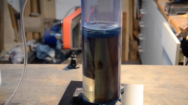

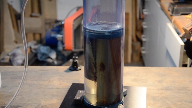

Vakuum ziehen:
Holz in die Kammer, Aufschwimmsperre aufsetzen, Harz mit 2-3 cm Überstand einfüllen, Deckel drauf und die Pumpe bei geöffneten Leckventil einschalten. Es ist wichtig das Ventil langsam zu schließen um das aufschäumen zu kontrollieren. Sonst läuft man Gefahr Harz in die Pumpe zu ziehen. Ich habe keine Lust die Pumpe zum reinigen auseinander zu nehmen. Diese Phase kann je nach Dicke und Feuchtigkeit einige Stunden dauern – bei meinem zweiten Lauf habe ich 6 Stunden evakuiert.
Hier ein kurzes Video der Anfangsphase http://flecomedia.de/watch_video.php?v=6A6NYK6X9O9U
Dies ist die Blasenbildung am Ende des Evakuieren
Einwirken/Ruhephase:

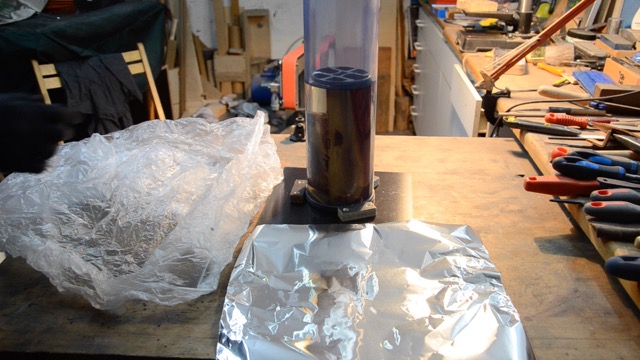

Wenn sich beim Evakuieren keine (nun keine ist relative, ich habe gewartet bis wenig Bläschenbildung vorhanden war) mehr zeigen kann das Vakuum gebrochen werden. Das Gut muss jetzt mehrere Stunden, d.h. mindestens so lange wie evakuiert wurde in Harz ruhen. Hier geschieht die eigentliche Harzaufnahme. Ich habe das über Nacht ruhen lassen. Ich kann mir vorstellen dass die Aufgabe von Druck das ganze verkürzt, ich muss mir mal einen alten Schnellkochtopf suchen und umbauen.
Hier nach der Einwirkphase, das kleine Stück schwimmt jetzt nicht mehr

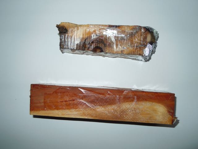

Aushärten:
Nach dem Einwirken das Gut in Alufolie einwickeln und ab in den Ofen. Die Folie verhindert dass sich der Ofen einsaut und ausblutendes Harz am Holz bleibt.
Bei möglichst 95°C so lange im Ofen lassen damit die Stücke vollständig durchhärten. Das kann ich nicht messen also verlängere ich die Zeit, hier 3 Stunden. Länger schadet nicht, kürzer schon. Wenn das Gut kalt wird ohne im Kern durchgehärtet zu sein kann man es laut Harzlieferant wegwerfen, es härtet dann nicht mehr aus. Ob das ausbluten jetzt übermäßig stark war kann ich nicht sagen, da fehlt mir die Erfahrung.
Ausgehärtet und von der Folie befreit

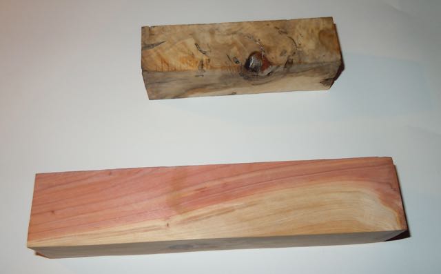

Ergebnis:
Die Stücke sind alle durchgehärtet, ob ganz im Kern werde ich sehen wenn ich diese zu Griffen verarbeite. Ich will diese jetzt nicht einfach so aufsägen.
Sauber gesägt
Sauber gesägt
