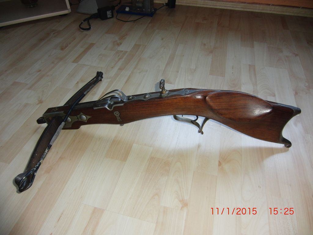

Hallo!
Weiss jemand etwas über diesen Armbrusttyp? Ich habe nur durch ein Bild in einer abgelaufenen Auktion einer Armbrust der gleichen Bauart herausgefunden das sie so um 1900 gebaut worden ist. Sie hat einen sehr starken Bogen, denke um die 400kg Zugkraft. An der Armbrust ist alles original und Schloss funktioniert auch.

Beitrag von elric » 11.01.2015, 18:34
Ich würde auf Hocharmbrust tippen.

Beitrag von devastator1973 » 11.01.2015, 18:39
Ich denke eher an Scheibenarmbrust. Die hohe Zugkraft stellt noch ein kleines Problem dar. Meine Ziehbank ist am Ende und ich muss was anderes bauen.

Re: Kennt jemand so eine Armbrust?
Beitrag von konni1960 » 11.01.2015, 18:48
hallo servus !
mal herzlichen glückwuhnsch zu deiner tollen armbrust !
ist eine scheibenarmbrust , wie sie auch noch heute im gebrauch ist !
mfg. konni
Beitrag von Rizzar » 11.01.2015, 19:17
Hallo
Kann sein, dass sie moderner ist als du vermutest.
Nach dem zweiten Weltkrieg haben viele Schützenvereine mit Armbrust die Vogelschießen abgehalten weil Feuerwaffen im Sinne der Demilitarisierung verboten waren, gerade da war dieser Typus sehr umgänglich.
Die Sehne finde ich etwas seltsam, also eher nicht original.
Rizz
Beitrag von Baumkirchner » 14.01.2015, 13:38
Hm - auffällig ist, dass der Bogen offenbar keine Bruchsicherung besitzt. Ich wäre mit dem Teil echt vorsichtig und würde damit nicht mehr schießen, zumal lt Aussage von Jens Sensfelder ein Stahlbogen etwa 2000 Schuss verkraftet....
Nach der Info habe ich meine erworbenen Stücke, mit denen ich vorher - in Unkenntnis dessen - ein paar Schüsse gemacht habe, in die Ecke gestellt ;)
Mittlerweile sind sie eben nur noch Schauobjekte.

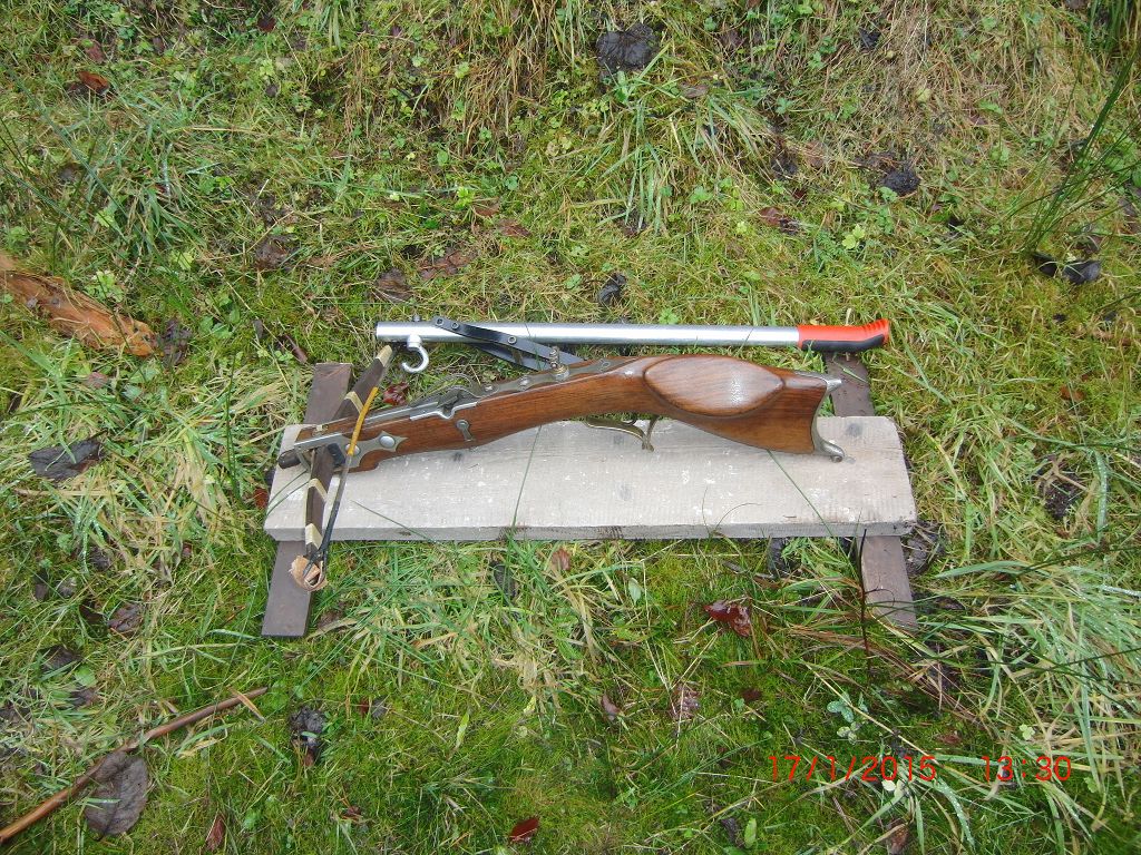

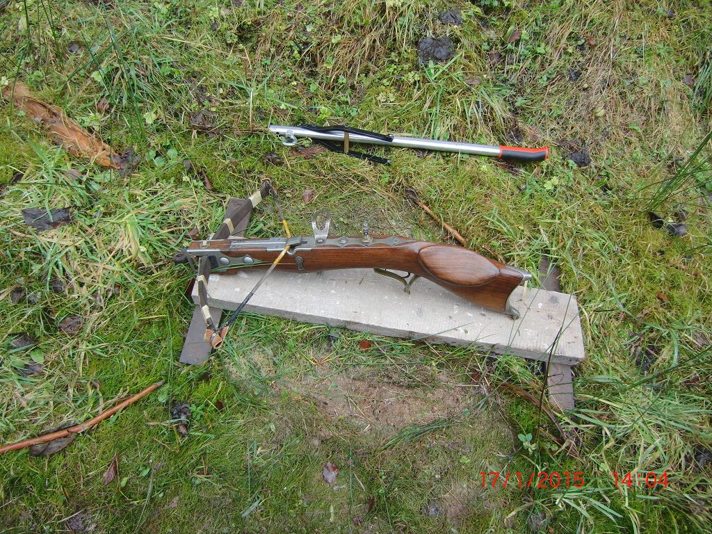

Beitrag von devastator1973 » 16.01.2015, 12:48
Hallo!
Sicherheitsschnur (Zopf) habe ich jetzt angebracht. Mein Spannhebel funktioniert auch dazu. Mir ist nur aufgefallen das man bei dieser Armbrust vor dem Spannen erst einstechen muss damit die Klappe sicher einrastet. Unten ist noch eine Sicherung die wenn sie betätigt ist den Auslösehebel für die Klappe blockiert. Das Schloss habe ich nur mal zum reinigen und neu schmieren ausgebaut. Es ist tadellos.
Steven
devastator1973
Beiträge: 178
Registriert: 04.10.2013, 08:35
Beitrag von devastator1973 » 17.01.2015, 18:46
Hallo!
Heut die ersten Schüsse auf 30m. Von 5 Pfeilen waren noch 3 übrig. Die anderen sind abgebrochen. Was ich noch festgestellt habe ist das sich die Sehne gedehnt hat. Dadurch hatte sie am Ende keine Vorspannung mehr. Muss ich also eindrehen. Die horizontale Abweichung hat sicher mit der nachlassenden Vorspannung zu tun.
Steven
devastator1973
Beiträge: 178
Beitrag von devastator1973 » 18.01.2015, 15:30
Hallo!
Sehne hab ich noch mal eingedreht. Mir war es auch möglich die Zugkraft zu messen. Mit Hilfe meiner Ziehbank und einer losen Rolle. Die Zugwaage habe ich zwischen einen Seilstrang der losen Rolle gehangen. Also muss man den angezeigten Wert verdoppeln. Das sind dann 800lbs bei leichter Vorspannung.
