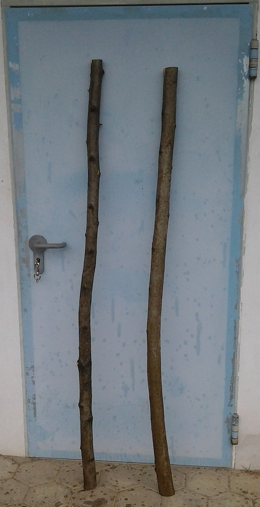

Zum Transport wurde das Stämmchen dann abgelängt auf zwei Teile zu je 180 cm:
Hier nochmal vor dem Stavespender.
Hier nochmal die beiden Stücke vor dem Eingang zur Werkstatt, einmal von vorne...
Vorderansicht
und dann auch seitwärts:
Profil

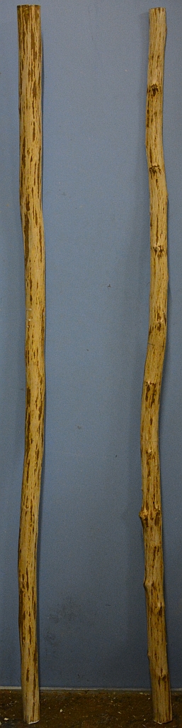

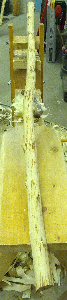

Es wurde mal mit dem Entrinden angefangen:
Mit der stumpfen Seite vom Pfeil
Und kaum 40 Minuten später (keine Ahnung wieso ich so lang brauche heuer) war das erste Luder nackig und hatte kaum noch Geheimnisse vor mir:
Eine Seite
andere Seite
Dann gleich den zweiten angegangen...
Angezogen
... und ebenfalls ausgezogen:

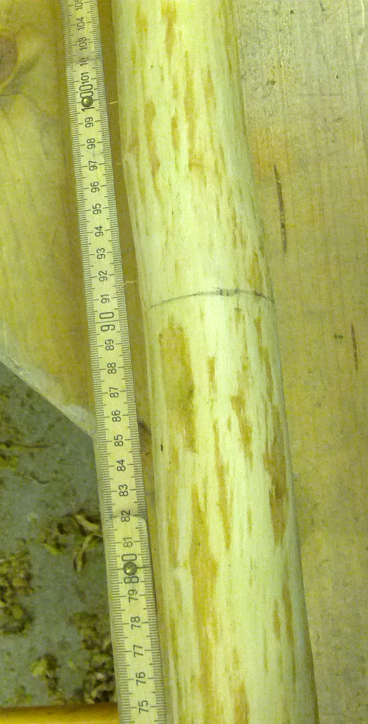

Dann die Mitte des Staves:

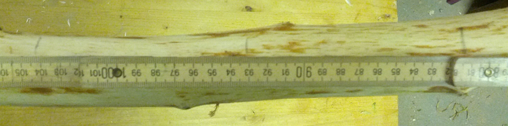

Und gleich der Griff:

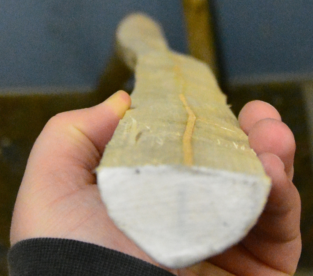

Und dann gehts dem Stave ans Fleisch, bis der Markkanal sichtbar wird:

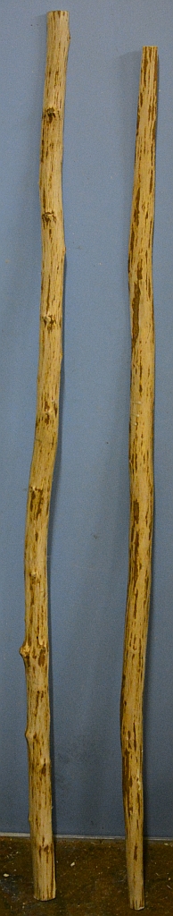

Und hier die Inspektion vor dem Versiegeln mit Holzleim und dem Beginn der hoffentlich kurzen Trocknungszeit:
Einmal die Rücken des Duetts:
Jo mei...
Und hier nochmal die Seitenansicht:
Hajo..
Sie durften jetzte einen Tag draußen in der Werkstatt bei knapp über 0 trocknen.
Danach kamen sie in den unbeheizten Keller, was wirds dort haben, ca. 10°?
Und heute Abend werd ich sie mal begutachten, ob es Risse gibt, ob sie noch immer pitschnass sind, und ob sie sich eindrehen wie Korkenzieher.

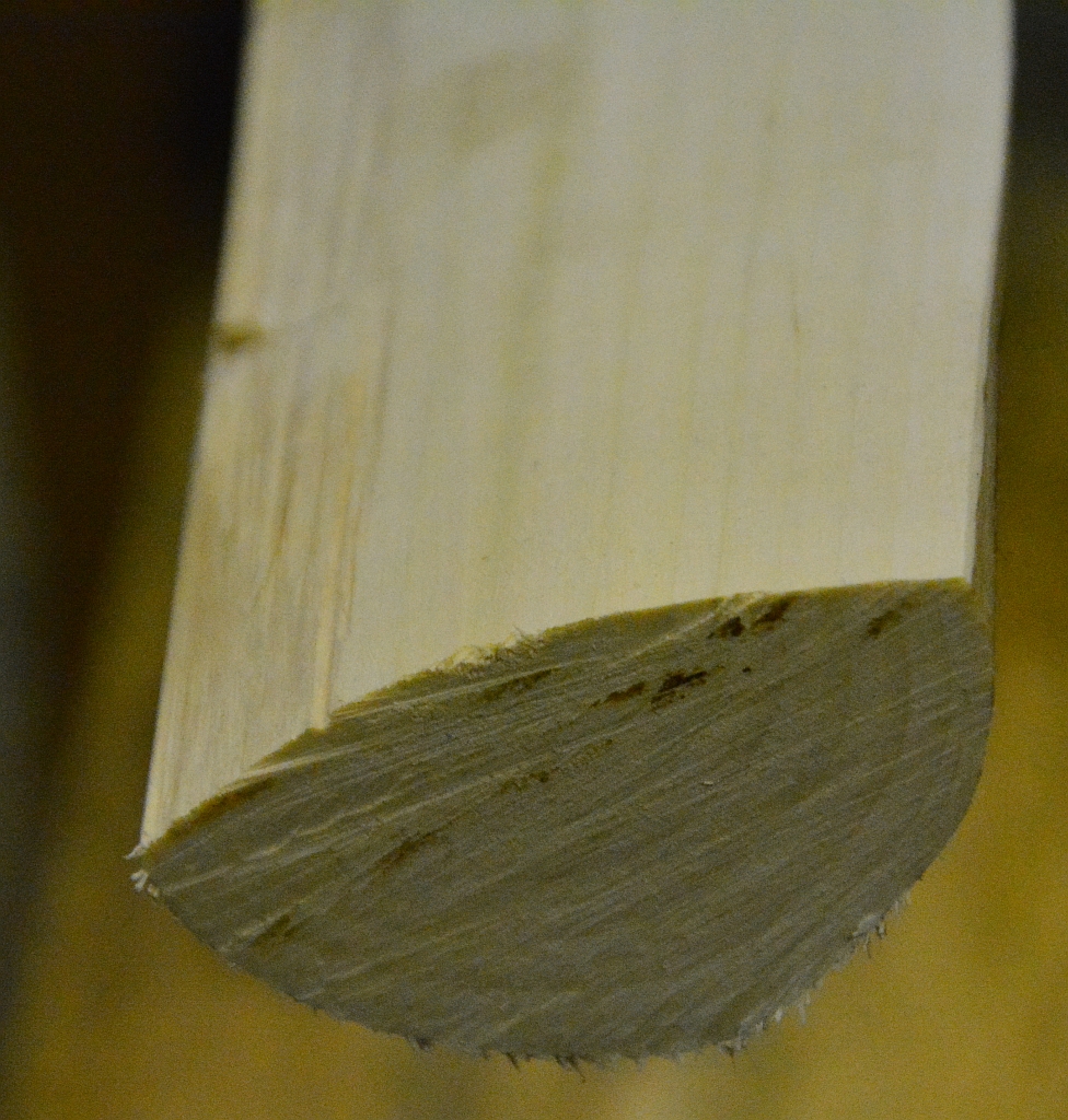

...dezente Trocknungsrisse am WA-Ende
von der Seite
Mit der Japansäge bereite ich dem rissigen Ende ein...Ende:
weggesägt
Hier die Schnittfläche
