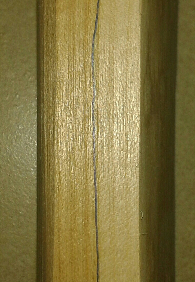

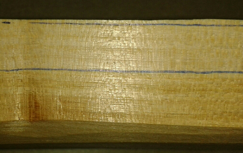

Hallo liebe Bogenbauergemeinde,
ich habe vor, aus dem unten zu sehenden Rohling aus wahrscheinlich Süßkirsche, einen Bogen zu bauen. Da das mein erster aus diesem Holz wird, hab ich ein paar Fragen zum Umgang mit Kirschholz.
Wie verhält es sich mit dem Splintholz? Sollte eine Schicht Splint auf dem Bogenrücken bleiben oder baut man besser nur aus Kernholz?
Welches Bogendesign ist denn für Kirschholz gut geeignet?
Viele Infos hab ich bisher bei der Suche hier noch nicht zu Kirsche gefunden. Lohnt sicht der Bau mit diesem Holz überhaupt?
Viele Grüße und nen schönen Abend
Gero
Rückenansicht
Rückenansicht
Splint und Kern
Splint und Kern

Hier noch ein Bild vom Holz.
Und ein paar Daten:
Länge ca.202 cm
Dicke im Griffbereich 5x5 cm
An den Enden 2, 5 cm breit und 2 cm dick
Dicke des Splint ca 1 cm durchgehend über die gesamte Länge

ich bin auch grad an einer Kirsche dran.
Der Kern taugt nicht viel, aber der Splint ist sehr gut, also relativ flach bauen,
damit der Splintanteil hoch ist.
viell Glück damit

Kirsche ist besser auf Druck wie auf Zug, also lieber einen breiteren sauberen Rücken, schau mal im wiki.

Re: Bogenbauversuch mit Kirsche
Beitrag von Benedikt »
royales hat geschrieben: Der Kern taugt nicht viel,
Sagt wer?
Der Kern kann hier sehr wohl verwendet werden, wenn es gesundes Holz ist.
Edit: Wie Neumi es passend gesagt hat: Kirsche macht manchmal, was sie will ;D
Der Kern hier sieht aber sehr schön aus, schön fette Ringe, ich meine sogar Zwischenfladerungen zu sehen, ich hätte keine Bedenken, ihn zu verbauen :)
Zuletzt geändert von Benedikt am 23.01.2015, 22:21, insgesamt 2-mal geändert.
Beiträge: 6463
Hat gedankt: 210 Mal
Hat Dank erhalten: 303 Mal
Hallo, ich muss immer wieder feststellen, dass Kirsche das Holz ist, bei dem es die widersprüchlisten Aussagen über die Qualität und Fähigkeiten im Bezug auf Bogenbau gibt (möglicherweise liegt das daran, dass es so viele verschiedene Kirschen gibt). Der eine sagt, der Splint ist das Beste, der andere sagt, das Kernholz ist das Beste. Der nächste benennt das Holz falsch (siehe z.B. "The english warbow society" in dem Artikel "The Lesser-known Longbow woods") - hier wird "black cherry" als Prunus Padus bezeichnet, obwohl es Prunus Serotina ist. Wieder andere sagen, dass Kirsche grundsätzlich schlecht zum Bogenbau geeignet ist oder sie damit nicht klar kommen. Ich teste zur Zeit Prunus Serotina, da dieses Holz billig und in rauen Mengen verfügbar ist, habe schon einige meiner Eindrücke geschildert (bitte auch mal die Suchfunktion benutzen!!) und werde das weiter tun.
Soweit - Grüsse - Neumi
