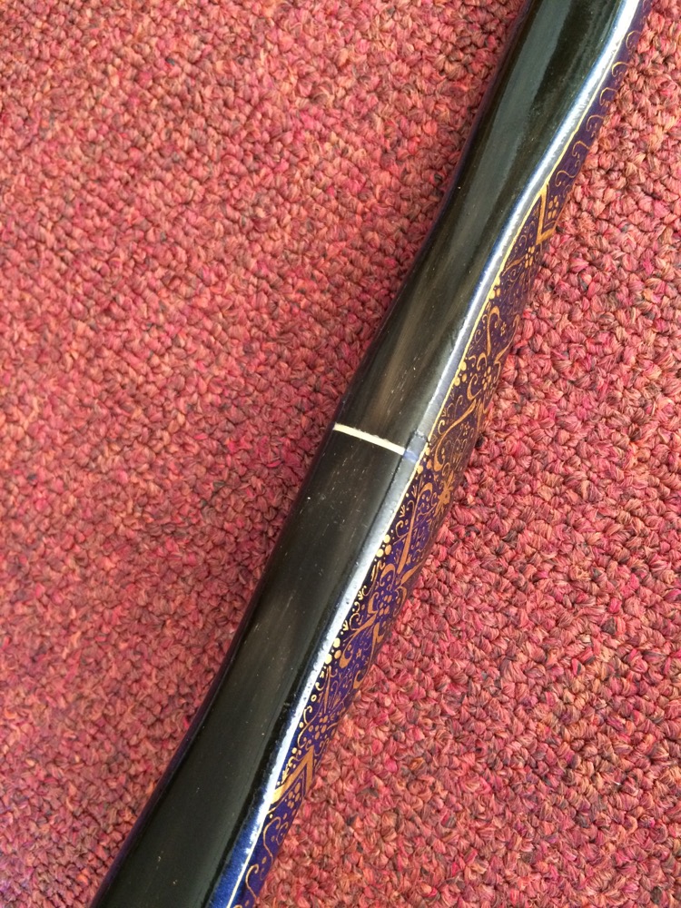

Ich habe mir etwas gegönnt. Es ist ein wunderschöner Osmane, hergestellt von Francesco Alessi aus Perugia/Italien. Auf ATARN kennt man Francesco, hier bei FC ist er, denke ich, vielen noch nicht bekannt. Wenn man an Kompositbögen interessiert ist, lohnt es sich aber, von ihm gehört zu haben.
Der Bogen ist überzogen mit Seide und kunstvoll bemalt. Es handelt sich nicht um eine Reproduktion; das Dekorationsmuster und die Nutzung von Seide vs. Leder zwecks Gewichtsersparnis stammen von Francesco.
Der Bogen wiegt 317g, hat 118cm ntn, 50lbs@28" und ist eine ziemliche Rakete. Ich kriege ihn nicht viel weiter als 28" gezogen (er stackt gegen Ende auf ca 65lbs@31") und kam schon so auf 200fps. Francesco schoss den Bogen mit ca 30" Auszug und 220fps. Auszugsdiagramm liefere ich noch nach.
Ich bin wirklich sehr beeindruckt, wie filigran dieser Bogen gebaut ist, sowohl bei den Sals (25 x 12mm!) als auch erst recht den Kasans (auf halber Länge 21mm schmal) und Tips. Man muss unglaublich präzise arbeiten, um einen Bogen so schmal und gleichzeitig verwindungsfrei zu bauen. Und er ist stabil: Man kann ihn genauso wie meinen Selbstgebauten mit der Durchsteigemethode spannen... Nur dass mein Selbstgebauter wie ein Fiat gegen diesen Ferrari ist. Ich freue mich über diesen Bogen deswegen nicht nur, weil er schön und schnell ist, sondern auch als Anschauungsobjekt, das mir zeigt, wo ich mich beim Bau verbessern kann.
Jedenfalls: Wer an einem Komposit-Osmanen in der Preisklasse von Lukas Novotny interessiert ist, dem kann ich Francesco Alessi guten Gewissens empfehlen. Man kommt günstiger weg und die handwerkliche Qualität sowie Wurfleistung sind m.E. auf Augenhöhe. Francesco kann man über ATARN.net und über Facebook erreichen.

Der sieht ja fast so gut wie... aus
, gefällt mir ausserordentlich, wie schwer waren denn die Pfeile?
und hast Du evtl. noch ein Bild mit 28" Auszug?

Sehr sehr schön! Die Enden sind sehr grazil, da hast du was sehr gutes gefunden!
Gib mal ein paar mehr Daten/Maße und auch mehr Bilder können nicht schaden
Handschock?? Bei den Maßen wird er wohl zu vernachlässigen sein ?

hübscher kürdan!
Viel Spaß mit ihm!
