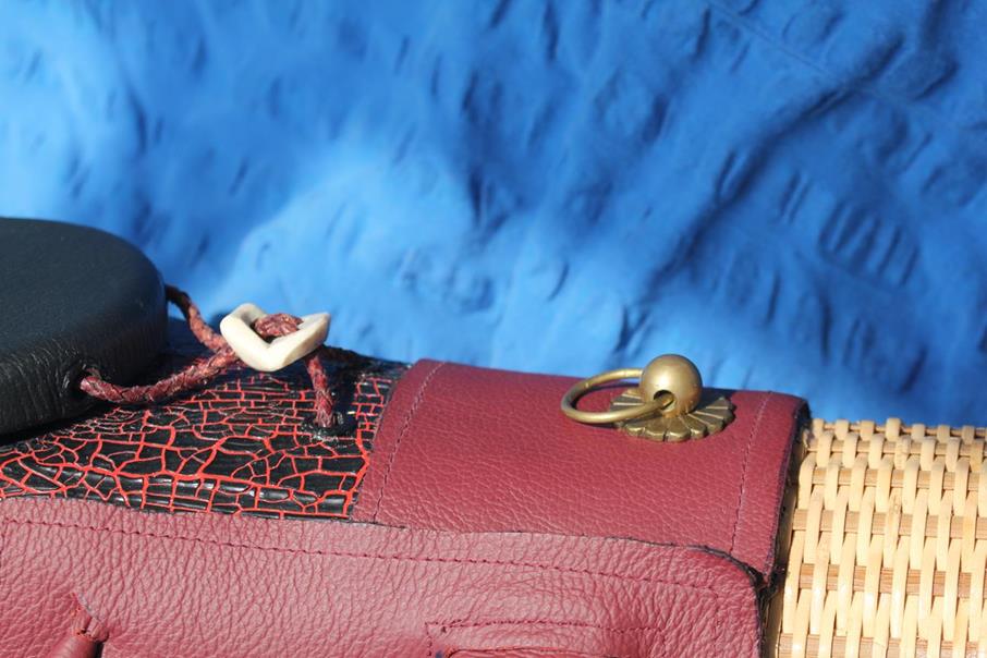

Was zu sehen ist sieht gut aus. Hast Du mehr Bilder, z. B. von der Pfeilaufnahme?

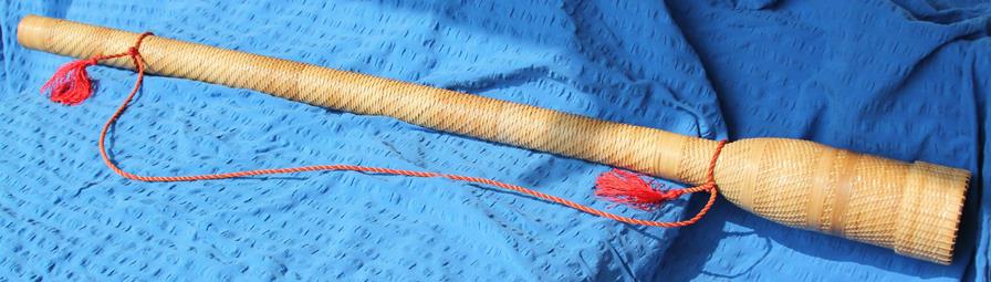

UTSUBO JAPANISCGER KÖCHER
Hallo Roli und Markus
Bin seit einigen Jahren Kyudo -Schüler. Mein Lehrer ist Fritz Eicher 4.Dan in Bad Dürckheim
( Dojo-Haku un Kan ) Der Dojo Name wurde anlässig eines Besuchs von Herrn Inagaki diesem Dojo verliehen.
Nachdem ich meinen ersten Bogen und Pfeile mir gekauft hatte, ging es auf um die Frage , die Pfeile aufzubewahren und transportieren . Die angebotenen Pfeilköcher, diese Plastik und Kunstoffröhren haben mir nicht gefallen und habe mich deshalb mit dem Thema Japanische Köcher auseinander gesetzt.
Es gibt mehere Arten und Ausführungen und habe deshalb mit einem vermeintliche leicht herzustellenden
" geflochtenen " Köcher begonnen . Schnell mußte feststellen das ich einen Flechtkurs belegen mußte um zu einem Ergebniss zu kommen.
Der nächste Schritt war die Herausforderung einen Utsubo zu bauen. Ich hatte nur Bilder, Keine Bauanleitung, keine Größen, Breiten und Längen Verhältnisse - die einzige Konstante war die Länge meines Pfeils, 105 cm und Fibonacci.
Nach 1,5 Jahren und vielen " Mustern ohne Wert " hatte ich einen vorzeigbaren Köcher ( Bild im Dateianhang ).
Während der Bauphase habe ich begleidend Fotos der einzelen Abschnitte gemacht, man könnte sagen eine Bauanleitung die es einen handwerklich begabten möglich macht so etwas nachzubauen. Dieses Script bin ich dabei es fertigzustellen.
Ich hoffe damit sind einige Fragen beantwortet.

Hallo Maruart.
Fritzens Dojo heißt "Haku Un Kan". Wenn Du da trainierst müssten wir uns schon begegnet sein. Mich wundert, dass Du da keine Info bekamst.
Der Köcher gefällt mir. Ich schau mal in meinen Unterlagen und wenn ich es finde schicke ich Dir eine Skizze, wie der Utsbo " geladen" wurde.

Hi Maruart,
Interessante Arbeit
Wenn es da noch mehr Bilder zur Konstruktion gibt wäre ich auch sehr interessiert
Ich bau' ja immer gern Pfeile, hab' aber auch noch nix für meine "Kriegspfeile" - da wäre so was in der Art sicher nicht übel.
Gibt es eigentlich Unterschiede im Gebrauch (ich meine da z.B. jagdlich oder militärisch oder Schiessen zu Fuss oder beritten) zwischen Utsubo und Ebira ...?
Kann mir den Utsubo nicht gut zu Fuss vorstellen ... gerade auch mit modernen "Europäer-Pfeilen" von 100+cm...
Coole Arbeit aber auf jeden Fall und würde mich freuen hier in der Kyudoecke mehr von Dir zu lesen.

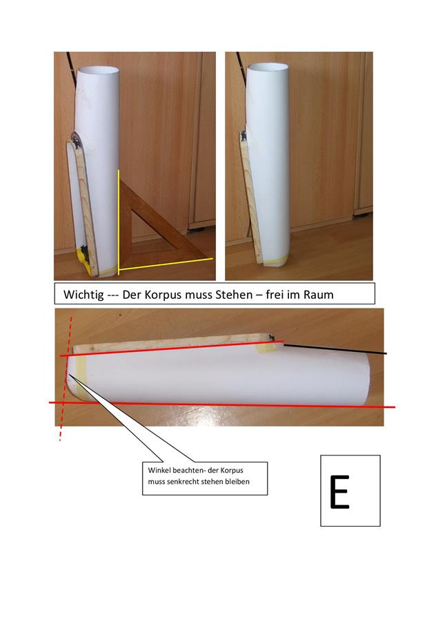

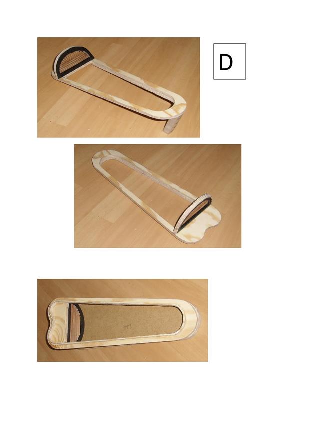

Re: UTSUBO - japanischer Köcher
Da ein Bestandteil dieses Utsubo geflochten ist , ist es wichtig flechten zu können, oder jemand kennen der es kann.
Die anderen Materialien sind Holz, Papier, Flechtwerk, Bambus Staken, Leder, Messing,Lack und Klebstoff.Beim Klebstoff mußte ich zugeständnisse machen-damals wurde Fisch oder Hautleim verwendet - und ich jetzt nich noch anfange eine Reh haut auszukochen.
Auch habe ich die japanische Flechttechnik Kumihimo mühsam erlernt für die notwendigen Schnüre und Bänder.
d.h. vor Beginn einen Utsubo zu bauen, ist es notwendig diese Techniken zu beherschen -oder wie gesagt jemanden zu kennen der es kann, um soweit wie möglich authentisch zu sein.
Ich behaupte nicht einen Utsubo bauen zu können, es kann nur ein Versuch, eine Interpretaion sein , dem Orginal so nah wie möglich sein , im Material und Form.
Da es eine historische frühe Form ist habe ich das Yanagui den historischen Pfeilspitzen angepasst, möglich sind auch heutige Pfeilspitzen.
Wie bereits angesprochen, habe ich begleident in der Bauphase die einzelnen Schritte dokumentiert,fotographiert mit Texterklärungen um es nachvolziehbar möglich zu machen einen Utsubo nachzubauen , im größten Respekt für Japan und sein Hanwerk.
Hier noch einige Bilder aus dem Script.

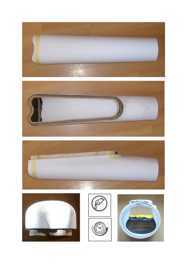

Ich hab mal wieder ins FC geschaut, in der Hoffnung, neues über den Utsbo zu lesen. Dabei ist mir auch der Yazutsu aufgefallen, den ich erst übersehen hatte. Ein schönes Stück. Der Übergang vom Bereich der Schäfte zu den Federn dürfte etwas fließender sein, und die Art der Bänderbefestigung ist sicher ausbaufähig. Aber, sehr schönes Flechtwerk.
Wie hast du den unteren Teil des Utsbo aufgebaut? Ist das eine "umgebaute " Pappröhre? Ist das Pappmaché, über einer Form modelliert? Wie hast du das gemacht?

Hallo Roli
Als Papier nehme ich 5 Lagen Fotokarton 50x70 cm die miteinander und nacheinander verklebt werden (Bild). Die Schwierigkeit liegt darin das dieser Korpus von allen Seiten betrachtet eine konische Form ergeben muß, unter beachtung das das offene Ende wo die Flechtung eingefügt wird, der Durchmesser der späteren einfügung des Flechtteils entspricht, d.h. der Korpus muß als erster gefertigt werden um den Flechtteil anzupassen. Nach zusammenfügung beider Teile sollte die Seitenansicht einem Libellen Flügel gleichen -sagen die Japaner-
Zu dem Jazutsu gebe ich dir recht,bin gerade dabei einen neuen zu flechten . Bilder folgen
