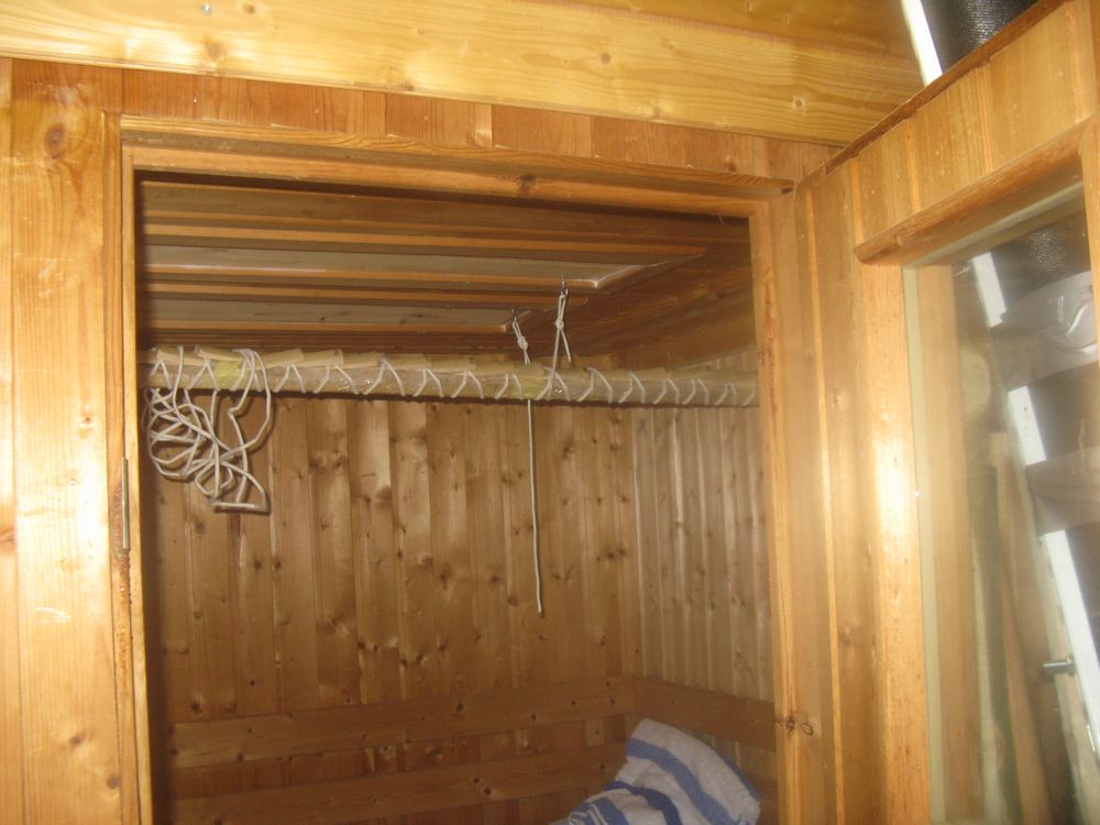

So, nach den letzten Tips von gestern Abend :-* , hab ich heute den Dickenhobel angeworfen und das Hick von knappen 4mm auf knappe 2mm getapert.
Hainbuchenlatte und Hick mit Zahnhobel aufgeraut und mit Epoxy verklebt.
Mit Schnurkeilmethode aufeinandergepappt, auch hie Dank an den Toaster :-* .
Nu hängt er in meiner Hitzebox:
Im Moment noch bei 50°C:
Und ich werde gleich auch noch die Hitzebox benutzen! ;D
LG Zwirn
