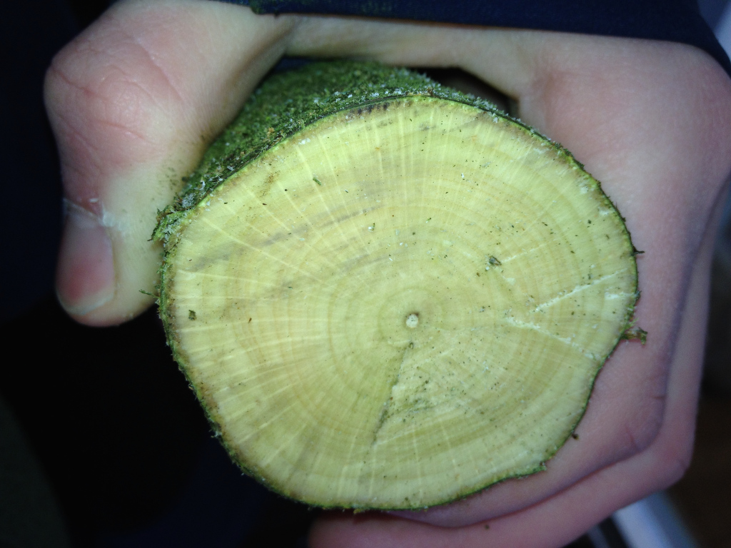

Stirnseite (ca. 6cm dick)

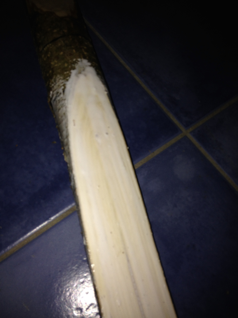

Sooo hab gestern n bisschen weitergemacht:
Den oberen Wurfarm hab ich auf den Markkanal heruntergearbeitet, den anderen mach ich heute nachmittag.
Benutzt hab ich ein Ziehmesser und ein Taschentuch anstatt eines Pinsels zum verstreichen des Holzleimes.
Und da hab ich den Holzleim zum Versiegeln mitm Taschentuch verstrichen.
Hier habe ich den einen Wurfarm bis zum Markkanal heruntergearbeitet.
