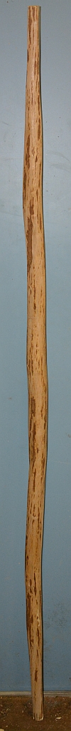

... hab ich mal versucht, den Stave 2 ein bissl aufzuspannen. Ganz geringe Standhöhe, leichter Auszug:
Nach einigen Versuchen, die Standhöhe zu erhöhen, hab ich dann eingesehen, dass der Sehnenverlauf neben dem Griff suboptimal ist, und ich da etwas unternehmen sollte. Daraufhin hab ich dann eine Richtaktion mit der HLP begonnen:

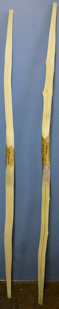

Nach dem Richten war der Stave 2 meines Empfindens nach besser (gerader):
Vor und nach dem Richten:
Und nochmal die beiden Staves im Vergleich
