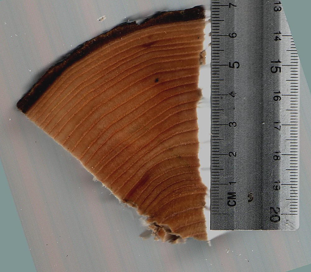

Ich hab mal ein Bild vom Querschnitt der einen Esche gemacht. Die ersten sieben Jahresringe kann man wohl vergessen. Aber dann kommen wohl welche die als Bogenrücken funktionieren würden.

Ab dem achten Ring passt es. Positiv ist auch, dass der Frühholzanteil sehr gering ist.

Der Bogen vom SBBT in Waldenbuch hat nur solche Ringe wie deine ersten sieben...aber ich würd auch den achten Ring nehmen wenn ich die Wahl hätte.

Wieso? Ich finde scho den zweiten ausreichendJuergen hat geschrieben:Die ersten sieben Jahresringe kann man wohl vergessen.

Bei Esche ist der Rückenring jetzt nicht soooo wichtig, da reichen auch einige der oberen locker aus.
