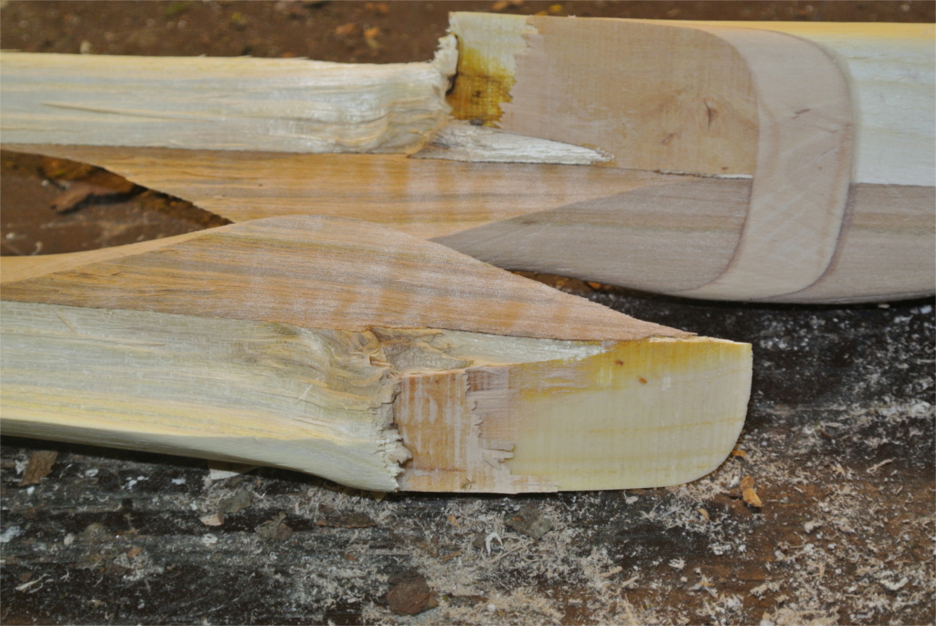

Hast du noch ein Foto vom (Gummi)Griff?
Ich hätte echt gerne noch den Keil gesehen.
Betse Grüße
Alex

ich hab bei den drei Holzarten den Überblick verloren , sorry.... welches Holz ist das Gummi?

Das ist die Robinie, die ich wahrscheinlich einmal zu viel gekocht habe.

Beiträge: 74
Registriert: 03.05.2014, 09:41
Re: Saplingbow 7, Shadowman Holunder, Robinie, Pflaume
Beitrag von shadowman »
;D ich muss gerade über mich selbst lachen :D :D :D :D :D
da ja Gummi eigentlich nicht brechen kann dachte ich mir ich könnte ja da noch ein wenig weiter raspeln, und schauen was noch so alle passiert.
Na ja schaut selbst, nachdem ich den Bogen noch mal ein wenig eingekürzt hatte und ihn auf die Tillersehne zwingen wollte,
RrRrraaacckk, neeeeee es war kein Riss in der Scheibe.
dafür ist der Gummi gebrochen :P
Ich hab bei Epoxy ein-föhnen wohl doch mehr geschludert wie ich gedacht habe, und dazu kam noch das am Schnitt-ende wo ich den Keil im Griff eingesetzt habe ein Ast zuhause war ::)

Eieiei, sieht schon ein bisschen nach Pensionierung aus das gute Stück....Aber was solls - kannst ja jetzt noch nen kleinen Takedown draus machen :D :D :D
Denn (siehe oben) aufgeben is nich!!! >:)
