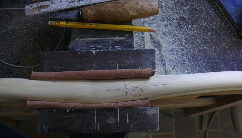

der Holler hat sich bis jetzt als brauchbar gezeigt (hab ihn fast täglich geschossen) und bekommt deshalb noch eine Pfeilanlageabschussmarkierung (blödes Wort) Pechmark spendiert:
ist ein Stückchen Goldregen, schimmert so schön in Radialschnitt
Werkzeug: schlankes Schnitzmesser mit flexibler Klinge, schmales Stecheisen um den Grund plan zu schaben, Kleber, Klammer, Schleifleinen. Für das Goldregen Inlay : PUK-Säge und Bandschleifer
