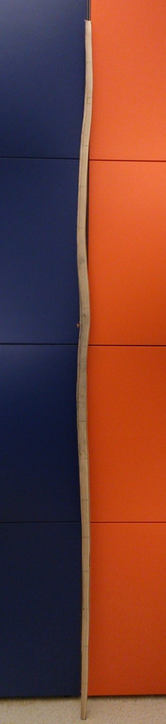

Hallo Allerseits, hier gings Gestern und Heute auch mal weiter. Den Stave habe ich aus dem Anti-Verzugsholz ausgespannt und er hat die Kaltbiegungen sehr gut angenommen. Dann habe ich mal 2 weitere Ringe vom Rücken runter genommen - jetzt muss nur noch einer runter. Heute hab ich dann noch 2 Biegungen vorgenommen, um die leichte Verdrehung und die seitlichen Abweichungen wegzudämpfen. Hat auch ziemlich gut funktioniert, so dass ich jetzt noch maximal die Enden flippen werde (weiß ich aber noch nicht genau, ob ich das mache - mal sehn).
Hier die 2. Biegenummer mit zahlreichen Hilfsmitteln
Sieht schon ziemlich gerade aus :-)
Nachher kommt das Holz wieder in seine Anti-Verzugsverpackung und darf dann bis zum Wochenende weiter trocknen.
