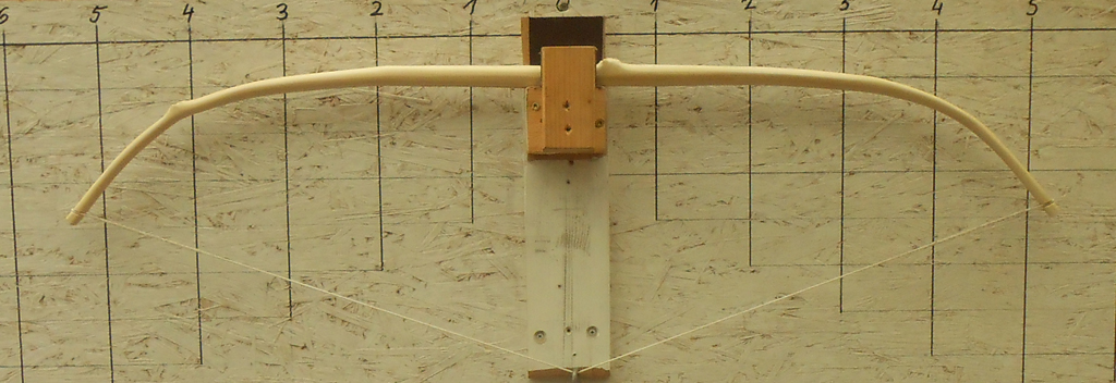

Nun hab ich den Bogen heute aus der Form befreit und anschl. noch mal schnell eine Sehne geklöppelt. So sieht er jetzt aus.
entspannt
entspannt
Standhöhe  7 cm
Standhöhe 7 cm
Danach habe ich dann doch noch ein wenig getillert. Die im Buch angegebene Dicke im Griff kann ich schon nicht mehr halten, denn bereits jetzt habe ich nur noch eine Dicke von 22,5 mm bei einer Breite von 32 mm. Ich gehe davon aus, das der Bogen sich auf der ganzen Länge biegt, daher wird es von der Dicke wohl noch ein bißchen weniger werden.
Gezogen habe ich den Bogen bisher bis ca. 13,5 ", da hat er bereits ein Zuggewicht von 30#. Als Ziel hatte ich mit so um die 35# gedacht, sollte es dann schlußendlich mehr werden, ist es auch ok. Ausserdem ist der Bogen bisher beim Pumpen bretthart, von einem weichen Auszug ist zumindest bisher nichts zu spüren.

Morgen werde ich wohl weitermachen und dann auch mal sehen, ob ich die 3 cm Reflex im Grifbereich noch rausdämpfe, denn damit bekomme ich noch so ein paar Zentimeter mehr Standhöhe. Im Buch ist ganz gut zu sehen, dass der Bogen nicht nur 7 cm Standhöhe hat, es dürften wohl so zwischen 10 und 12 cm sein. Wenn ich mit allerdings die Abbildung im Buch und meinen Bogen so anschaue, kommen mir so langsam Zweifel, ob die Angabe (Breite/Dicke/Länge) im Buch so stimmen, denn mein Bogen wirkt doch deutlich kompakter und dicker. ???
Na was solls, es macht auf jeden Fall Spaß an so einem Kurzen Stecke rumzuschaben, besonders da meine Werkstatt nicht sehr geräumig ist. ;D
Gruß Jürgen
