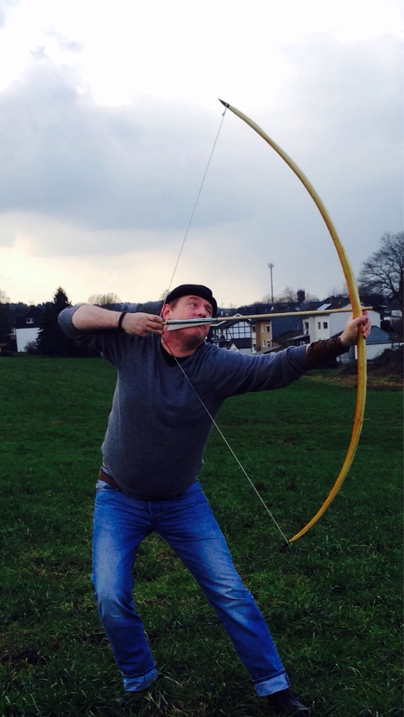

Und der Tiller..ich halte ihn etwas schräg..

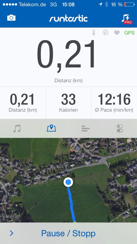

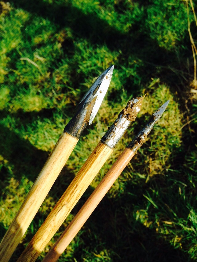

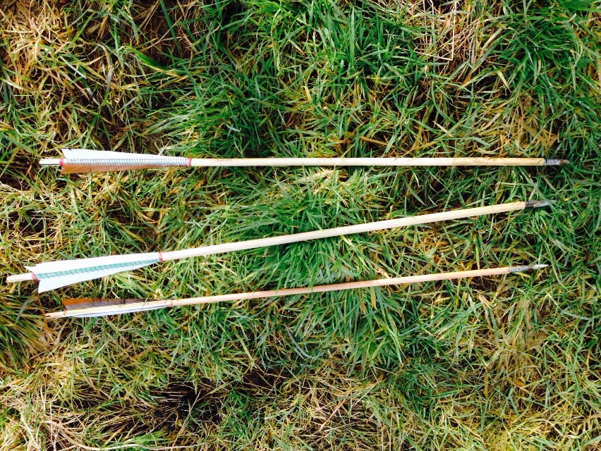

Und die beste Weite, gemessen mit "Runtastic App": 210 m mit 32" Standard Arrow aus Buche. Sonst noch mit Livery Arrow aus Pappel, getapert von 1/2 auf 3/8", 32" lang, mit Typ 16 Spitze (200 m) und mit einem genauso gebauten Pfeil aus Kiefer, Short Bodkin (195 m).
Tjoah... ich hoffe, es gefällt!! ;D

Der Tiller, sowie das Eigengewicht bei vorhandenem Zuggewicht sprechen für einen passablen Eibebogen. Gut gemacht!

90# und ein Livery auf 200m ? Was ist dein Geheimniss ?
Der Bogen wird sicher noch nachtrocknen, ich wette aus dem wird noch ein 100 Pfünder, was macht der set ?

Ein bisschen sticheln möcht ich doch >:) . Deine Schiesstechnik hat meiner Meinung nach noch ein wenig Optimierungsbedarf. Die Haltung des Kopfes ist das Eine. Vor Allem der Stand erinnert mehr an eine unangenehme Tatsache die mir, stünde ich in der Schlacht in der ersten Reihe, hundertprozentig widerfahren würde ;D !

Öhm, du schreibst 'Livery Arrow aus Pappel, mit Typ 16 Spitze' DANN ist es kein Livery, weil die Spitze ein Tudor Bodkin sein muss. Desweiteren steht dem LiveryArrow ein minimum Pfeilgewicht von 980grains (63.5g) zu Gesicht.
Im Bezug auf deinen Bogen mit 90# und Wurfweite von 200Meter stelle ich in den Raum, dass ein Messfehler vorliegt. ;D

Wäre schön, wenn Du noch was zu den Pfeilgewichten sagen würdest... :)
Mein bisher bester Eibenbogen ("Purple Point", 50# @ 28") hat mit z.B. mit 6 grpp
(war allerdings nur ein Carboni-Pfeil ;) :D )
ebenfalls eine Distanz von 211 - 215 m geschafft...
Mit einem Standardholzpfeil (10 grpp) lag die Distanz bei etwa 195 m... :)

Mit der Weite kucken wir mal, Blacky, Du haust ja nicht weit weg von mir! Eswar vier Uhr und ich bin nur mäßig Schlangenlinien gelaufen.. ;D
Pfeilgewichte muss ich nochmal wiegen, der aus Buche ist über 60g die anderen zuverlässig über 70g!
