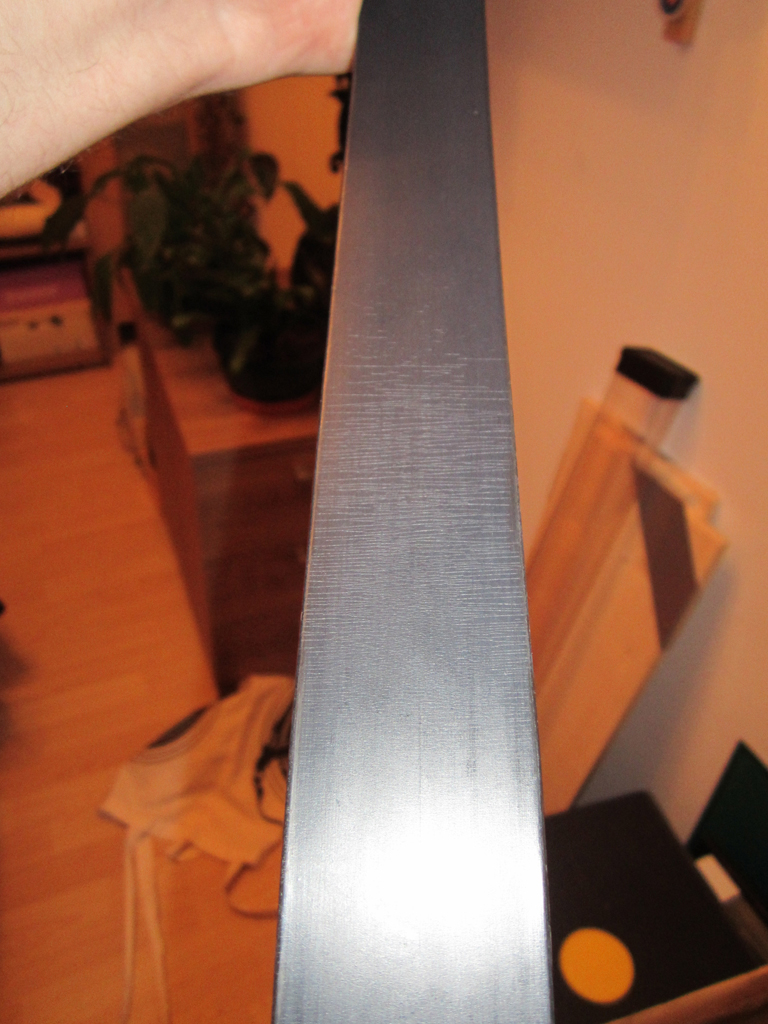

ich habe beim Bogen meiner Freundin (Ragim Wildcat 62" 29#@26" auf ihren Fingern) beim gestrigen Parcoursbesuch komische Querstreifen auf dem oberen Wurfarm entdeckt. Diese treten nicht auf wenn der Bogen nur aufgespannt ist. Sobald dann ein bisschen Zug auf die Wurfarme kommt, sind die Streifen deutlich zu erkennen. Ist da jetzt der Glasbelag kaputt? Sollten die ausgetauscht werden?
Habe mal ein Bild davon gemacht:

Oh, ist das die Bauch oder Rückenseite? Müsste man wissen wegen Zug doer Druck Belastung.

Ich schätze der Rücken, so wie das Foto gemacht ist.

Ja, ist der Rücken!

Stresslinien im Lack.
Ist noch Gewährleistung auf dem Bogen?

Nö, keine Gewährleistung mehr! Aber da ich mir am WE einen neuen Bogen kaufen werde, wären wir gleich beim Händler. Is halt die Frage, ob sie zur Sicherheit getauscht werden sollten?

Nö, technisch ist eigentlich nichts notwendig, sieht nur bescheiden aus.
Der Lack ist einfach nicht elastisch genug, bzw ist er vermutlich im laufe der Zeit versprödet und nun bei der Längenänderung im Auszug gerissen.
Man kann die Wurfarme anschleifen mit feinem Papier oder Stahlwolle und neu lackieren, oder, das würde ich machen, mit Leinölfirnis 2-3 mal behandeln. ;)

Ok, dann werd ich das mit Leinölfirnis mal versuchen.
Vielen Dank
