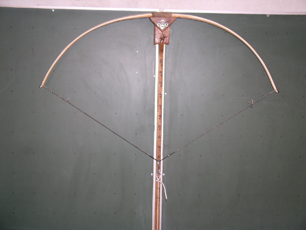

So ich hab mal probiert zu korrigieren und
hoffe ich hab’s nicht verschlimmbessert
Leider hat sich am unteren Wurfarm in Höhe eines kleinen Astes ein Spahn am Rücken aufgestellt.
Dort bekam er ein Pflaster aus Rohaut zur Sicherung und später wohl noch eine Wicklung
Zuggewicht jetzt 36 @ 27“
Mehr mochte ich mit dem Zuggewicht eigentlich nicht runter.
Ich hab auch ein Bild mit 24,5“ Auszug gemacht, wie auf der Grafik von Blacksmith eingezeichnet.
Schießt noch ganz gut für so einen Zwerg
Leider hat meine Kamera aufgegeben
und ich musste die Ersatz nehmen.
Die macht nicht so gute Bilder sorry.
Bin schon auf eure Einschätzung gespannt.
Grüße Tony

Warum ziehst du den jetzt doch noch auf 27" ? Das tut immer noch weh
24, 5 " finde ich angemessen. Da kann man zwar immer noch etwas an den äußer WA machen, es ist aber deutlich schmerzfreier.
Wie hoch ist denn deine Standhöhe?
Bei 140 cm Länge solltest du einsehen, dass 28" Auszug an Holzmord grenzt.
Das die Eibe bald aufgibt hast du ja schon gemerkt
Achja: War der Save reflex, deflex oder gerade bevor du ihn zu dieser Set-Nudel gemacht hast?
Viele Grüße und: Weitermachen!

Leicht deflex war die Set-Nudel
Nach dem ich den Roh-Bogen rausgearbeitet hab ca. 3 cm
Standhöhe 6,5"
Standhöhe 6,5"
Grüße Tony
