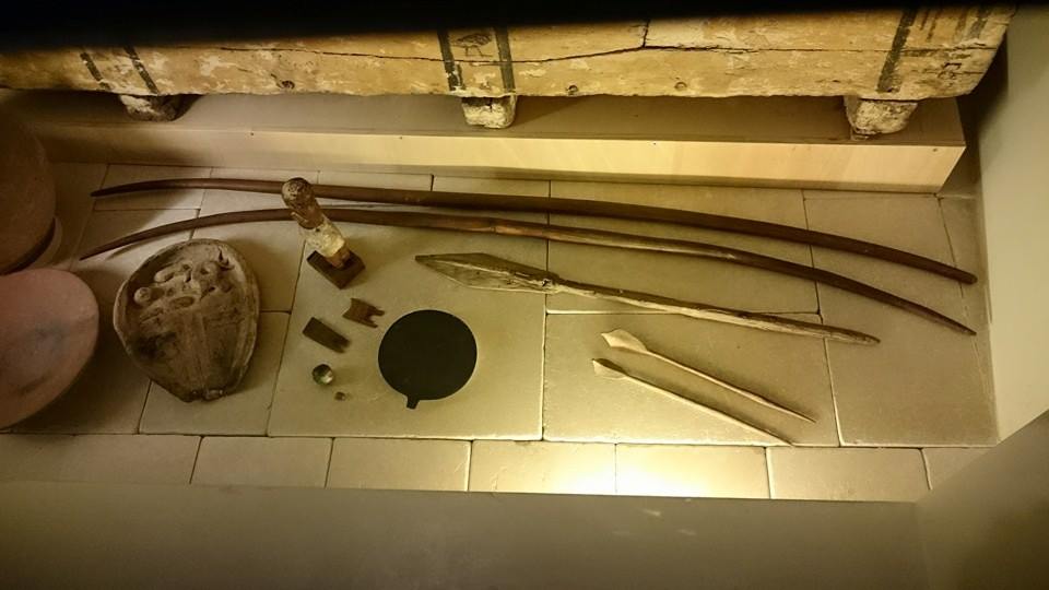

hallo zusammen!
bei den Deflexprojekten kam die Frage auf, was für Hölzer wurden in Afrika zum Bogenbau verwendet?
Ich hab nun zwei Holzarten von Bogen die ich Euch nicht vorenthalten möchte...
Holzarten:
Christdorn
http://www.baumkunde.de/Paliurus_spina-christi/
und Nilakazie
http://www.kew.org/science-conservation ... ica-acacia
liebe Grüße benzi

funkenflug
Beiträge: 128
Registriert: 21.04.2009, 23:19
Re: Bogenhölzer in Afrika
Beitrag von funkenflug »
wenn ich richtig gelesen habe, handelt es sich um Ägyptische Bögen des mittleren Reiches!
Wobei Christdorn ein europäisches Holz ist, und Nilakazie aus den Tropen Afrikas bzw., Südafrika stammt.
zeigt doch eindrucksvoll welche damaligen Handelswege existierten und über welche Handelsbeziehungen das Mittlere Reich verfügte
lg funkenflug

Also, zum Einen sind sowohl Christusdorn als auch die Nilakazie (der Nil im Namen verrät es) in Ägypten heimisch...
...und zum Anderen sind beides Hölzer, die einen Nutzen in der Kultur und Medizin, und sicher auch z.B. in der Konservierung von Leichen hatten. Die Nilakazie liefert Gummi Arabicum und auch der Christusdorn (Ich glaube hier eher Ziziphus Spina-Christi nicht Palurus..) wird traditionell in der Medizin und Kosmetik verwendet und liefert auch essbare Früchte...
Das soll heissen... wenn wir solche Hölzer als Grabbeigaben finden, dann kann das heissen es waren gängige Bogenhölzer ...oder es waren z.B. Hölzer denen man besondere Kräfte zuschriebt ...oder es waren eben einfach Hölzer, die man eben aufgrund ihrer sonstigen Nutzungen sowieso kultivierte, deren Holz aber nicht für Tischlerei usw taugte... aber eben z.B. für Bögen... oder eben wieder Schnitzereien, Votivgaben usw...
Kann also sein es sind keine überragenden Bogenhölzer...
Hat schon mal jemand solche Bögen nachgebaut...?

an dem Design dieser Bogen versuchen sich seit dem ersten Experiment von Chirion im Sap-Turnier 2014, einige hier... aber halt aus anderen Hölzern...
@Shokunin danke für den Hinweis auf den Syrischen Christdorn (Ziziphus spina-christi)... war mir gestern bei der Suche entgangen... "Christdorn" ist ja eine etwas ungenaue Bezeichnung...
Aus verschiedenen Quellen und aus unseren Erfahrungen mit dem Design dieser Bogen, schliesse ich, dass es viel besseres Bogenholz in Afrika kaum gibt...
