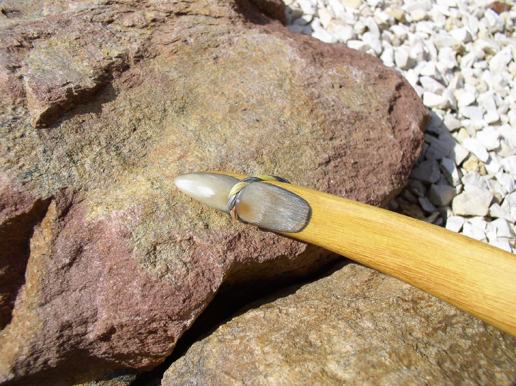

Tips: Kuh Horn von Deutscher Kuh selbst ausgekocht.

Irgendwie sieht es bei den Tips so aus als würde gleich ein Fingernagel reißen. Ich findes das aber nicht schlimm und auch nicht die Tatsache, dass das Horn nicht fließend ins Holz übergeht. Das sieht gewollt aus wenn man die anderen positiven Faktoren einbezieht....oder doch geschludert? :P Es sieht eben echt wie ein Fingernagel oder eine Tierkralle aus. Gefällt!

Also, ich glaube schon, daß bei dem Bogen, den ich auch ausgesprochen gelungen finde, reichlich fließend in die Tips übergegangen wird. Die scheinen bloß nicht übertrieben poliert zu sein, was natürlich einen Kontrast zwischen den beiden Texturen bedeutet.

Tips wahren poliert aber der bogen hat ca.1500-2000 Schuss hinter sich und das im 3d Parcour haben halt ein bisschen gelitten.
Sehne rauf, runter, rauf............usw.
An den Übergängen schaut ein wenig der Kleber raus, zuviel Horn abgetragen da ich die Tips schön klein machen wollte.
Tip
Tip

ohh tschulide, dann war das eine optische Täuschung von mir. Der dunkle Rand vom Horn hat mich hinters Licht geführt!

Schönes Osage, schön verarbeitet, schöner Bogen. Naja die Klebefuge unterm Tip wäre mit hellem Epoxi nicht so aufgefallen und die Biegung könnte sich einen Tick mehr über den Ganzen WA verteilen. Aber ob ich es besser hin bekommen hätte?

Normal nehme ich Wasserbüffel - Horn für die Tips dazu passt der Schwarze Kleber besser
Hatte halt keinen Transparenten Kleber Zuhause und wollte sonntags noch fertig werden.
