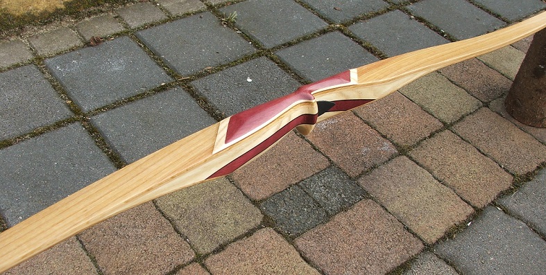

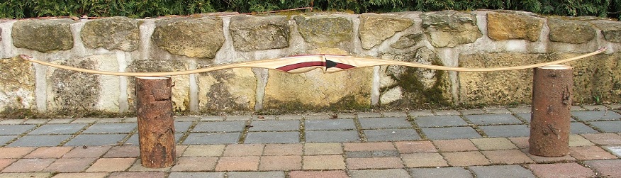

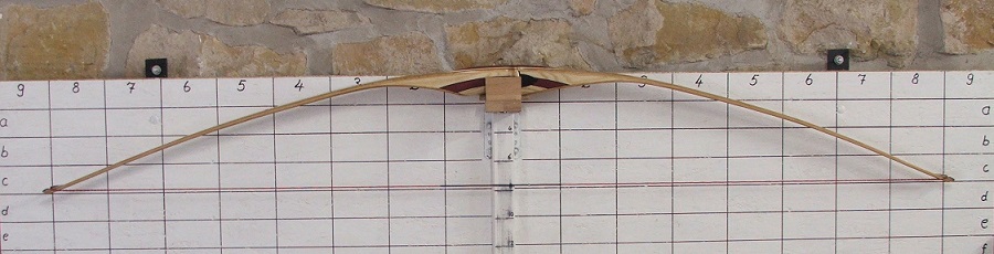

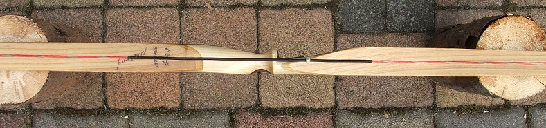

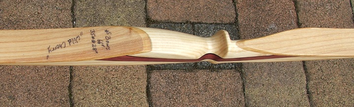

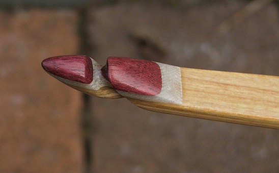

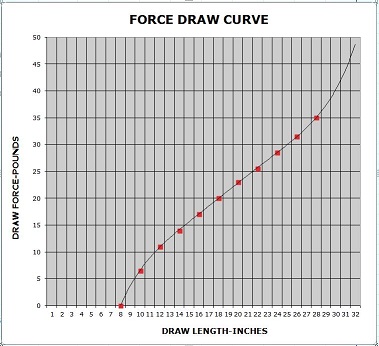

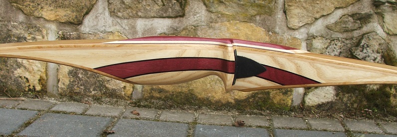

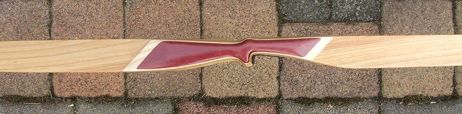

Heute habe ich es endlich geschafft ein paar Bilder zu machen und will euch deshalb gleich den neuen Bogen für meine Frau vorstellen. Es ist ein Glas belegter Langbogen im Deflex Reflex Design und dazu der Grund warum ich überhaupt mit dem Glasbogenbau angefangen habe. Da sie helles Holz wollte, habe ich mich für Kirsche entschieden. Die Wurfarme sind aus drei Laminaten ohne extra Furnier unterm Glas. Am Bauch und Rücken ein Kirschlaminat und in der Mitte Ahorn. Das Griffstück ist aus Esche und einer Einlage aus Amaranth als Kontrast, plus Zierstreifen aus schwarzem Mircarta. Das Griffoverlay ist aus Esche und Amaranth, die Tips aus weißem Mircarta und Amaranth. Da der Bogen bei einem max. Auszug von 26" benutzt wird habe ich statt 18" ein 19" Griffstück verbaut. Ein 64" Bogen wäre für 26" Auszug auch eine Option, war aber nicht gewollt der Schussruhe und dem weichen Auszug geschuldet.
Bogenlänge 66"
Zuggewicht 35# @ 28"
Standhöhe 6 3/4"
Sehne 14 Strang FF
Gewicht 558 Gramm
Griffstück 19"
max. Breite 34 mm
Breite vorm Tipoverlay 12 mm
Gesamttaper 0,005
Glas je 1,0 mm
Holztstack 8,4 mm ( ausgehend von Laminat Anfangsstärke )
Gesamtstack 10,4
Aber nun seht euch erst mal ein paar Bilder an.
