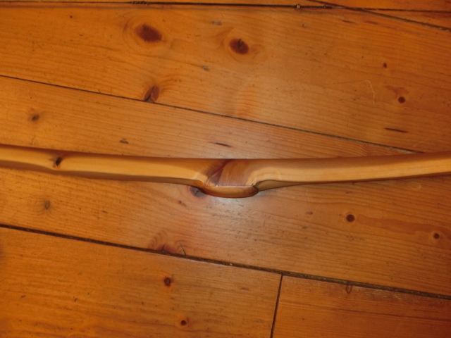

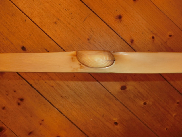

Moin zusammen,
ich hab mal ein paar Fragen an die Holzexperten.
Meine Frau hat sich einen gebrauchten Eibe-Bogen in D-Profil gegönnt.
Genau Mitte Griffstück sitzt ein großer Ast, der lose war und eingeklebt worden ist (vom Bogenbauer).
Leider taten sich jetzt mehrere Risse im Ast nach einem Regenguß auf, siehe Foto.
Im aufgespannten Zustand verläuft die Sehne unten im Foto.
Sie zieht 25" aus und hat 44# auf den Fingern, die Risse werden nicht breiter beim Auszug und gehen auch nicht durch.
Auf der anderen Seite des Bogens ist nichts zu sehen, der Ast ist nicht durchgängig.
Ist Gefahr im Verzug?
Sekundenkleber oder Epoxy in die Risse?
Oder Feuerholz?

Re: Risse im Griffstück
Könntest du mal weitere Bilder zeigen die auch die Umgebung des Griffs zeigen und restlichen Bogendaten dazu Bitte.
Hallo Nordstern!
als gelernter Tischler hab ich ja wieder keine Ahnung,
bin aber erstaunt, was Bogenbauer für Spitzenbögen verkaufen!
beim D Profil, wo sich der ganze Bogen biegt, einen solche Fehlstelle im Holz zu verbauen, grenzt schon an Frechheit!
ich würde raten: Feuerholz!
hat der Bogen auch keine Oberflächenbehandlung bekommen, da er so stark auf Feuchtigkeit reagiert?
falls der Bogenbauer bekannt ist, anfragen ob evtl. Garantie?
ansonsten so lange um die Ohren hauen, bis er bricht!
lg der ahnungslose Funkenflug
Dir ist schon bewußt das Du hier im FC 10 Bilder von max. 1024 x 764 in einen Beitrag als Dateianhang hochladen kannst?
So einen Pflasterpfusch habe ich noch nie gesehen, da hätte ein dünnes Glaspflaster drauf gehört und dann halt ein Griffleder.
Also Pfusch vom Bogenbauer ist es auf jeden Fall! Ich würde sowas niemanden freiwillig in die Hand drücken..geschweigedenn verkaufen. Wie meine Vorredner schon sagten: Garantiefall. Fall dies nicht mehr geht..warum auch immer und du auf ne Reparatur angewiesen bist würde ich die Risse mit Epoxy füllen. Bei Rissen im Holz habe ich persönlich gute Erfahrungen mit R&GEpoxy HL2 + Härtel HL2 gemacht http://shop1.r-g.de/art/105100 Das Zeug ist extrem dünnflüssig und zieht tief ins Holz ein (ich denke mal das könnte man fast dazu nehmen um Holz zu stabilisieren) ausserdem härtet es Glasklar aus. Von der Festigkeit her dürfte es auch keine Probleme geben.
Das sehe ich ähnlich.
Ich würde allerdings das fehlgeleitete Pseudo-"Pflaster" wegmachen und wie Heidjer beschrieben hat vorgehen.
Am besten: Pflaster weg, den Griffbereich (um den Ast herum) mit Epoxy tränken (Rest sauber abkleben) und in eine Lage Glasfasergewebe (wie mit Epoxy tränken) einwickeln und zum Schluß ein Griffleder drüber.
Moin,
vielen Dank für die hilfreichen Antworten!
Bogen geht zurück. Hier kann zu.
nordstern
