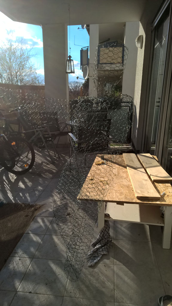

Ich hab gestern auch mal angefangen mein 3D-Ziel 2015 zu bauen. Ein lebensgroßer "Zielzombie". Bis jetzt ist noch nicht viel zu erkennen. Aber ich erklärs mal.
Das "Grundgerüst" besteht aus normalen Maschendrahtgeflecht. Das Innenleben werden Ethaform-Stücke und das ganze wird dann mit normalen Bauschaum überzogen/ausgefüllt und in Form geschnitten. Das Ganze bekommt dann noch nen Überzug aus Acrlyspachtel und dann gehts ans bemalen.
Ich hab letztes Jahr mit der Technik schon ein Ziel gebaut und es hat den Dauerbeschuss eines ganzen Jahres ausgehalten (incl. Armbrustbolzen. Ich denke das wird.
