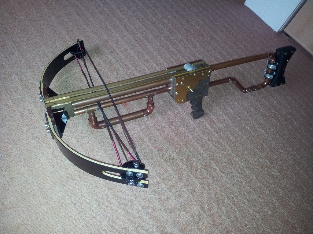

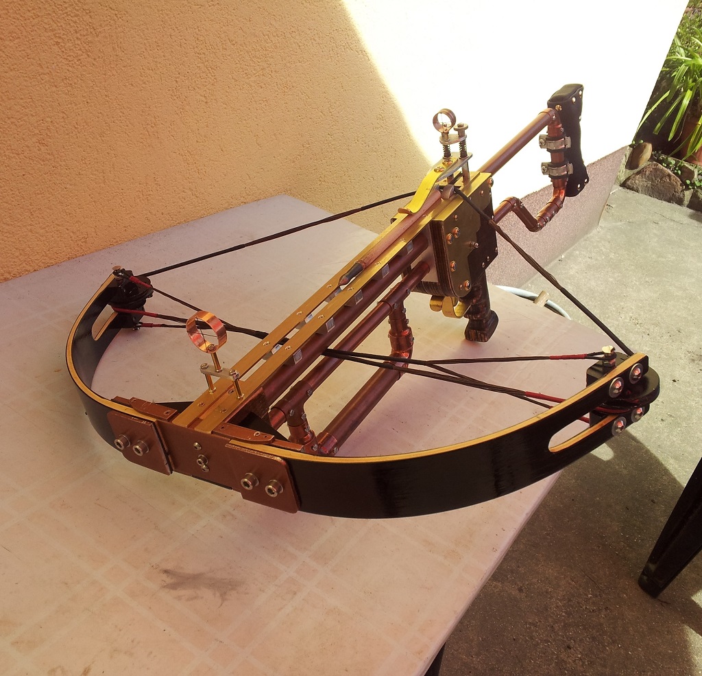

So, wieder mal kleine Neuigkeiten ;D
Hab das ganze nun mit nem Edelstrahlrohr verstärkt. Hat jetzt natürlich ein ordentliches Gewicht. Sonst hab ich noch so kleine Gimmiks bzw. Verzierungen verbaut.
Ist immer noch nicht fertig, aber ich bin auf nen guten Weg. Konnte heut schon 4 Testschüsse absolvieren, dann hats angefangen zu schütten. Hab dabei jedoch festgestellt, dass der Bolzen wahrscheinlich von den weichen Messingschienen kommend irgendwie "flattern". Muss mir hierführ auch noch ne Lösung einfallen lassen.
Hat jemand ne Idee wie ich ein Zielfernrohr selber bauen kann? Irgendwie so 2fache oder 3fache Vergrößerung? ???
So, und hier noch zwei Bildchen.
devastator1973
Beiträge: 194
Registriert: 04.10.2013, 08:35
Re: Compound-Armbrustbau
Beitrag von devastator1973 »
Hallo!
Statt dem Flachmaterial was du für die Führung verwendet hast wäre Winkelprofil besser gewesen. Sieht auf dem Bild so aus wie wenn sich die Pfeilbahn durchbiegt.
Steven

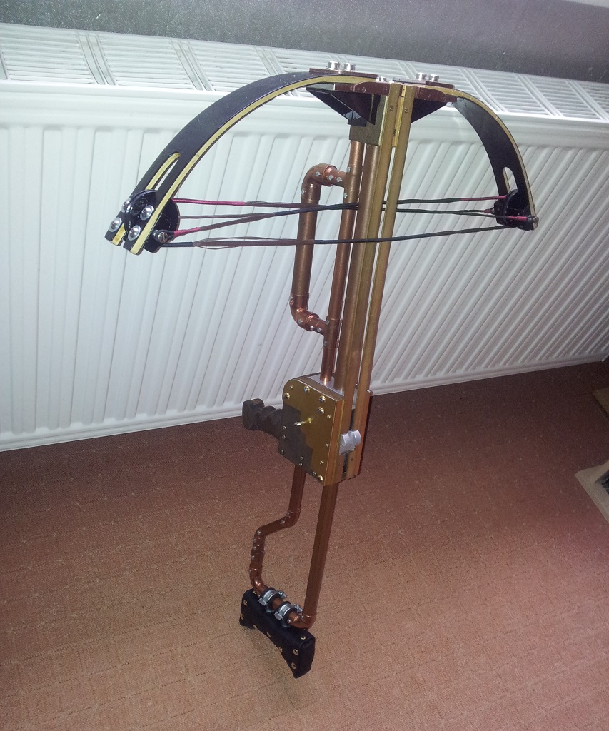

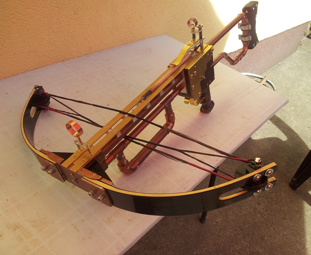

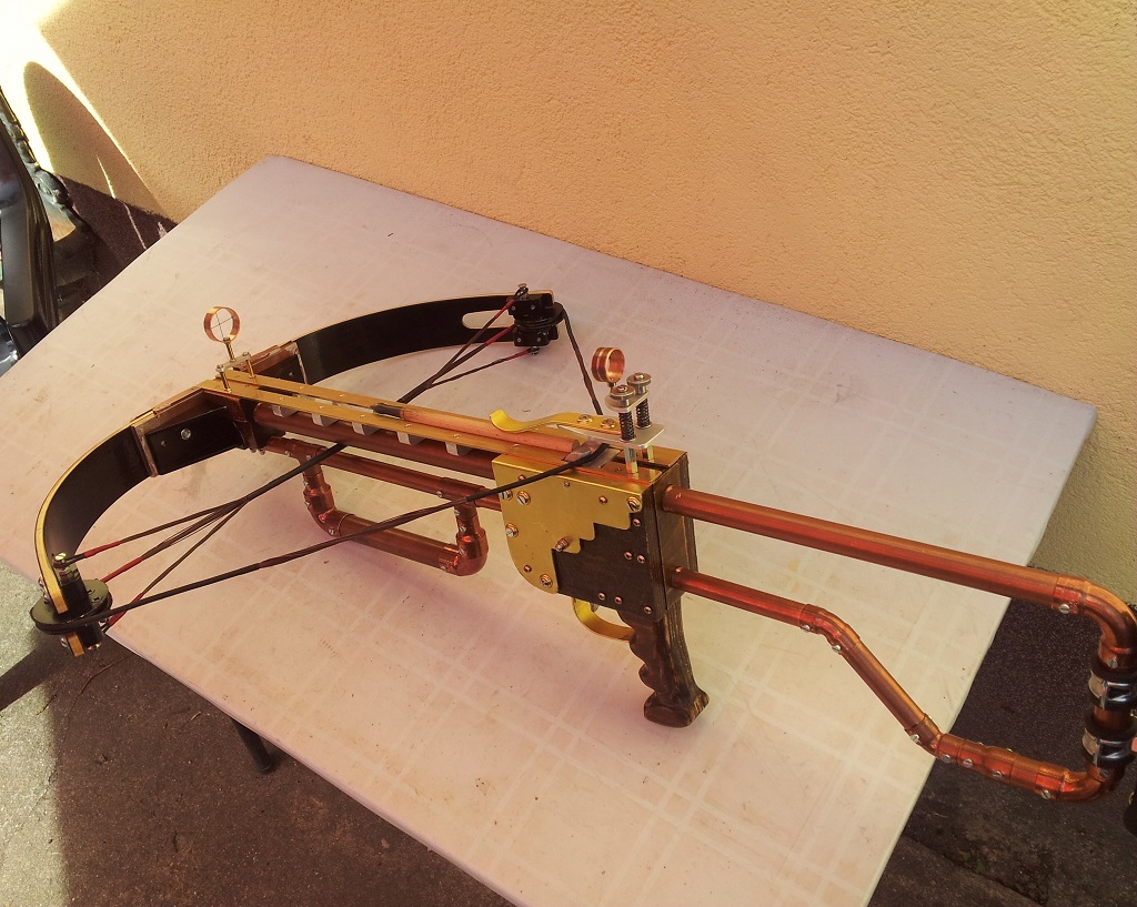

So, wieder ein wenig weiter gekommen. Die vorigen Probleme sind soweit alle behoben ;D
Sie schießt bis jetzt auf 20m genau. Hat ganz schön gedauert das halbwegs hinzubekommen, daher auch nicht weiter rumprobiert :D
