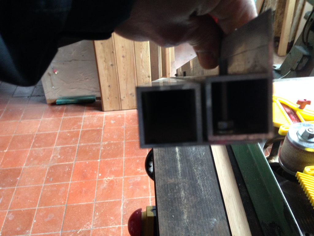

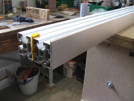

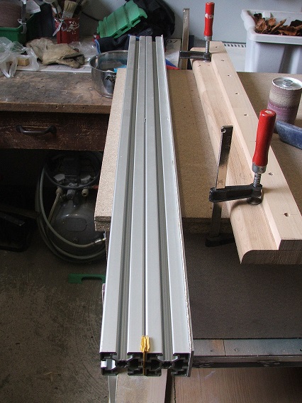

So nun wie versprochen ein paar Bilder. Ich habe an die Seite an welche ich die Laminate lege noch ein Aluflachprofil geklebt damit sich bei Laminaten die auf unter 1mm auslaufen keine Wölbung in die Aussparung vom Profil drückt. Durch zwischenlegen lässt sich jeder beliebige Taper einstellen. Die Itemprofile sind 45x45 mm. Und immer schön dicht neben der Schraube was zwischen legen damit man das Profil beim anziehen der Schrauben nicht hol zieht. Ich schiebe die enge Seite zuerst durch, also da wo das Laminat am dicksten bleibt. Immer in kleinen schritten , so 3 1/10 etwa bis das Laminat auf der ganzen Länge geschliffen ist. Vorher habe ich das Laminat parallel auf die Ausgangsstärke geschliffen.

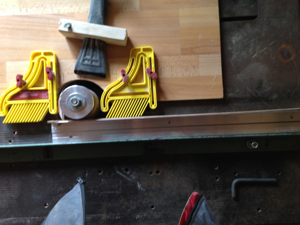

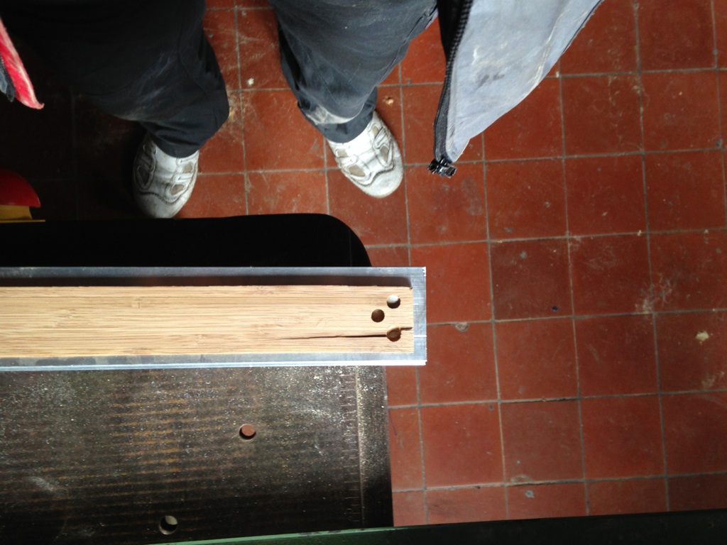

Habe auch mal ein paar Bilder gemacht, im Prinzip habe ich es wie Luetze umgesetzt. Ich hatte Glück im letzten Herbst
für einen Kasten Bier ( habe dann aber 4 gegeben ) diese alte Unterfäse tu bekommen. Die war ein absoluter Glücksgriff
da ich auch noch viele Fräser und Adapter bekommen habe. Dannhabe ich noch einen Alu-Schleifzylinder gekauft, der war
teurer als die ganze Maschine, und kann jetzt mit 40'er Schleifleinen 5mm mit einem Schub weg nehmen.
Die Lade habe ich aus Alu-Profil vom Baumarkt gebaut. Es sind 2 Vierkantrohre bei denen eine Seite als Steg verlängert ist
diese sind mit 4 Schrauben und Langlöscher zusammengeschraubt, so dass sie beliebig verstellbar sind. Am Anfang ist ein
8mm Stift von 1,5mm Höhe eingelassen wo dann das Laminat eingehängt wird. Erst hatte ich ohne diesen Stift gearbeitet,
was nicht so gut war da man die Laminate immer an die Lade drücken musste. Das Laminat auf dem Foto war das erste
Probestück, jetzt mache ich zwei Löcher damit das Laminat nach jedem Durchlauf gewendet werden kann.
Es war konstruktionsbedingt nicht möglich ein Loch mittig zu machen, was natürlich besser wäre. Die Andrückkämme haben
sich auch bewährt und sind zu empfehlen. Die besten Ergebnisse habe ich mit 60'er Schleifleinen, mit 80'er kann man nicht
so schnell durchschieben wie mit dem 60'er und so wie man an einer Stelle mal etwas andre Geschwindigkeit hat sind auch
gleich leichte Abweichungen in der Parallelität. Mit der 60'er Körnung habe ich eine Abweichung von max. 0,05mm.
Und noch ein paar Bilder . Gruß Djog

Ich versuche mal zu erklären, obwohl ich nicht gerade der Erklärbär bin.
Auf dem ersten Bild von mir sieht man die Funktion eigentlich am besten. Der Tisch ist ja klar, dann kommt das
Winkelprofil welches mittels Langloch verstellt wird und den Abstand Lade - Laminat zur Schleiftrommel bestimmt.
Die Lade ist einstellbar und man stellt den gewünschten Tapper ein, dass heißt sie ist auf der Seit mit der man zu schleifen
beginnt dünner damit halt das Laminat dicker wird. Dann zieht man die Lade zwischen Winkel und Schleiftrommel, natürlich
in mehreren Gängen durch und erhält eine schön getappertes Laminat. Die Kämme sind nur ein Hilfsmittel um das Laminat
immer schön an die Lade zu drücken.
Ich hoffe es ist etwas verständlich.
