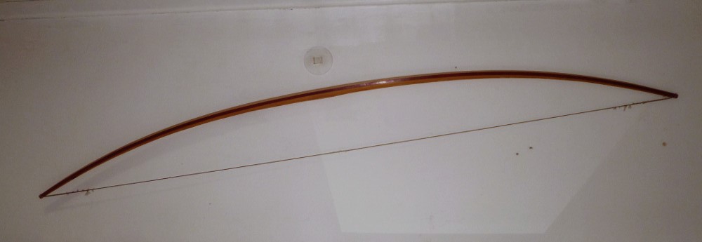

Blacksmith's *Mell* 72" Laminated engl. Longbow 72#@31"

Schöner Bogen!!
Mal ne Frage: Sind da alle Laminate durchgehend oder ist da was gespleisst? Und wie liegen da die Jahresringe bei den
Laminaten? Was verwendest du zum Kleben?
Gruss Ösi

Es sind durchgehende Laminate. Also keine Kompromisse bei aggressiven Bögen.
...hier noch vor dem Anbringen der Nocken.

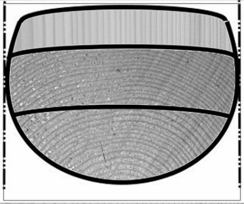

Das Hickorylaminat hat kerzengerade 'stehende' Ringe. Ohne stehende Ringe könnte ich ja nicht über den Rücken tillern. ;)
Der Aufbau des Stacks ist wie folgt:
Geklebt ist 'wie immer' mit Smooth-on EA 40.

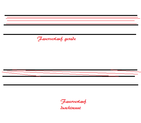

Auch bei stehenden Ringen durchtrennt man doch zwangsläufig den durchgehenden Faserverlauf ???

Ne, am Rücken :D
Auch bei stehenden Ringen sollte man doch darauf achten, dass man einen durchgehenden Faserverlauf hat, die Fasern verlaufen ja auch quer zu den Jahresringen durch den Stamm, sonst könnte man ja kaum Holz spalten. Also werden ja eigentlich trotzdem Fasern durchtrennt.
Man sieht ja auch schön den Faserverlauf, wenn man von der Seite schaut.
Quasi so:
Ich hoffe, man versteht, wie ich es meine :D

1A Arbeit einfach Toll
Und das Zuggewicht könnte ich auch noch schissen. ;D
Bin eigentlich KEIN Freund von Hickory und Langbögen aber in der kombi und mit so einer Performanz echt Super.
Waren es fertige Leisten oder schneidest Du die selbst ???
Klasse Arbeit.
Grüße Tony

Ich schneide die Leisten selbst, so minimiert man das Problem mit wild auslaufenden Jahresringen, Fasern etc.
@Benedikt: meine Hickorylaminate halten bis +190#. Sind schnurgerade, geichmäßiger Faserverlauf, gleichmäßige Ringe etc.

Aber diesmal hab ich eine Frage dazu:
Ist das PurpleHeart ein eher zug- oder druckfestes Holz. Ich hatte noch nie eins in Händen.
Und da ich es nicht kenne, hätte ich jetzt auf hartes, schweres, druckfestes Holz getippt.
Ich frag nur, weils auf den Fotos so aussieht, als läge es großteils in der Zugzone des Bogens.
Blacksmith77K
Beiträge: 6025
Re: Blacksmith's *Mell* 72" Laminated engl. Longbow 72#@31"
Beitrag von Blacksmith77K »
Purpleheart ist ein stark druckfestes und schweres Holz. Neigt bei Überbeanspruchung zu tiefen Stauchrissen und weil es keine klar definierten Jahresringe hat ist es als Bogen-Rücken nicht zu gebrauchen, zumal es sehr spröde ist.
Allerdings hat es eine unglaubliche Rückstellkraft, was auch der Grund ist, warum es sowohl im Zug als auch im Druckbereich liegt. Gesichert am Rücken durch Hickory und entlastet am Bauch durch eine harte Eibe, die aufgrund ihrer 'drucktoleranz' das Holz der Wahl ist.

Wieder mal ein Bogen der genau in mein Beuteschema passt. Aber das ist ja bei fast allen deinen genialen Bögen so. :)
Macht er 32" auf Dauer auch noch mit?
Gibts neu Erfahrungswerte zu deinen vorherigen Amaranth Bögen?
MfG
Andi
37#@28" 64" WB Bär Prototyp
40#@28" 66" A&H ACS
Blacksmith77K

30 Zoll Dauerbelastung. 32" kann er zwischendurch gut abhaben.
Ein 115#@32" Purpleheart Warbow ist bis dato mit Stauchrissen aus dem Verkehr gezogen.

Hi, tolle Farbgebung gefällt mir ausgezeichnet und Hickory ist auch eines meiner Lieblingshölzer, das oft unterschätzt wird.
Du hast wieder einmal einen tollen Bogen gebaut hätte nicht gedacht,dass noch eine Steigerung möglich ist.
Gruß Thomas

Ein absolut genialer 3D Bogen.
Mit dem kann man bestimmt viel Spaß auf dem Parcour haben.
Andreas

Phantastischer Bogen !!
Wenn ich das nach 2 wochen mit richtigen Pfeilen sagen darf , ich finde solche Langbögen bei denen der Griff mitbiegt einfach GEIL wie man die Power spürt etc.
Bestimmt ist das bei dem Prachtexemplar von Compositbogen nicht anders und ok 72# bei 31" .. nicht übel aber wenig , wenn man des Meisters andere Bögen kennt ;)
Bzw. Wie wird denn so ein Langer laminatbogen hergestellt , mit einer Form und dann die einzelnen Schichten darin Verklebt ?
Nur intressehalber

Du nimmst 3 Laminate, pappst die zusammen, schneidest und raspelst alles weg was nicht nach Bogen aussieht und machst eine Sehne dran. ;D
...hört sich jetzt doof an, iss aber so.
