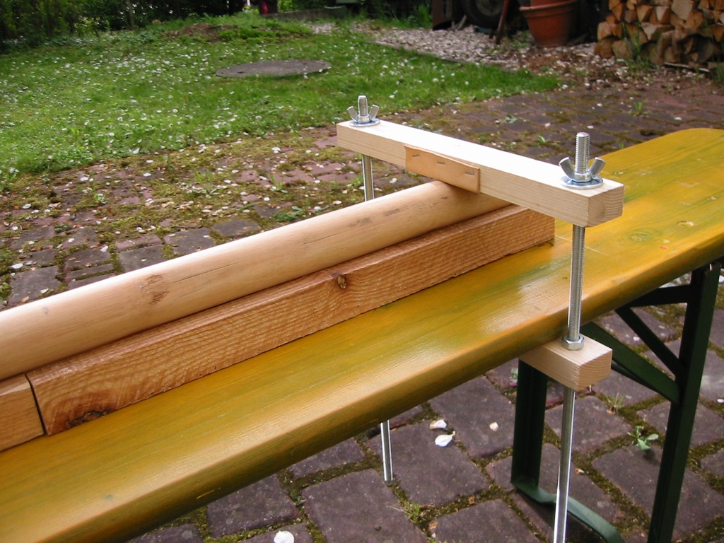

Servus,
ich hatte eine Möglichkeit gesucht, das mehrere Teilnehmer Bögen schnitzen können.
Dazu habe ich mich hier im Forum erst einmal umgesehen, was ihr so für Unterwegs benutz.
Die Schnitzbank am Tisch fand ich nicht schlecht, war aber von der Vorbereitung recht aufwendig.
Einige von Euch benutzen eine Box in der Größe eines Bierkastens. Diese Lösung war auch recht Interessant.
Doch beide Lösungen nahmen für den Anfang zu viel Zeit zur Erstellung in Anspruch und bei 7 bis 10 Stück zu viel Platz.
Folgende Punkte sollten bei meiner Lösung beachtung finden.
- das Körpergewicht soll zur Stabilisierung beim Ziehen benutzt werden.
- Es soll für Bierbänke oder Balken als Grundmaterial sein.
- Zum Transportieren muss es so klein wie möglich sein.
- Es sollte schnell und günstig zu fertigen sein.
Schaut die Gewindestange beim oberen Holz nur wenig raus, ist das beim Befestigen von Vorteil.
Einen Nachteil hat die Lösung. Wenn schnell und oft gewechselt werden muss, also das Werkstück entspannt werden soll, dann ist man immer am auf und zuschrauben. Man könnte sich überlegen, ob man da noch eine Technik für die Füße mit hinzufügt.
Und dies ist nun das Ergebnis:

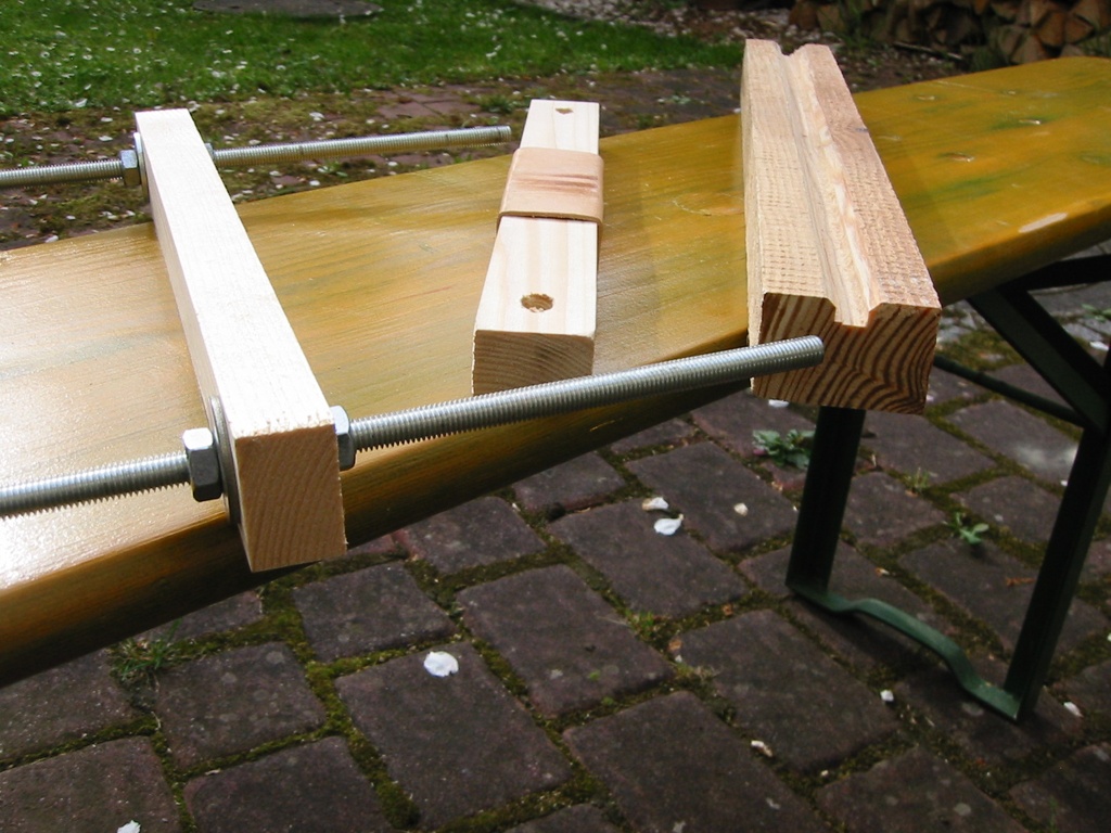

Material:
2 Gewindestangen hier M10 ca 600mm lang,
4 Muttern M10
2 Flügelmuttern M10
4 - 6 Unterlegscheiben
2 Kanthölzer 40 x 25 x 350 mm
eines davon hat ein Leder zur Schonung des Staves.
1 Kantholz mit Nut 60 x 40 x 500mm.

Material:
4 Muttern M10
2 Flügelmuttern M10

Re: Einfache und kleinste Schnitzbank
Hi, gute Idee es wird nur wenig Material benötigt.
Nachteil wie du schon sagst, der Seitenwechsel des Staves ist langwierig.
Gruß THomas
Gruß THomas
Das einfachste sind Schraubzwingen und gepolsterte Unterlagen sowie anpresshölzer..
versuche es wie eine Art Schleusentor zu machen. Also schon zwei Gewindestangen (vielleicht dickeren = stabileren durchmesser nehmen) aber statt normalen Muttern mit Zahnrädern (oder ähnlichem) auszustatten und in der Mitte ein Manuell Bedienbares Zahnrad mit Drehrad... glaub den Rest muss ich nicht weiters erklären, wäre aber eine gute Möglichkeit wegen dem Problem des ewigen Herumschraubens.
Bei weiteren Fragen einfach melden.
Gruss Rainer
Gruss Rainer
Funktioniert sicherlich, wäre mir aber viel zu zeitraubend beim Umspannen.
Hatte nicht Toaster seinerzeit dafür eine ganz pfiffige Lösung präsentiert?
Ich denke man könnte mit einem Keil klemmen - entweder oben oder auch unten eingeschoben.
Der liesse sich mit einem Hammerschlag fest machen und wieder lösen.
Vielen Dank erst einmal für Eure Meinungen.
@Haitha Bei Schraubzwingen und Runden Material ist für Anfänger immer eine Herausforderung.
@shokunin Ja super, Keil wäre bestimmt auch gut.
RatisBow
RatisBow
