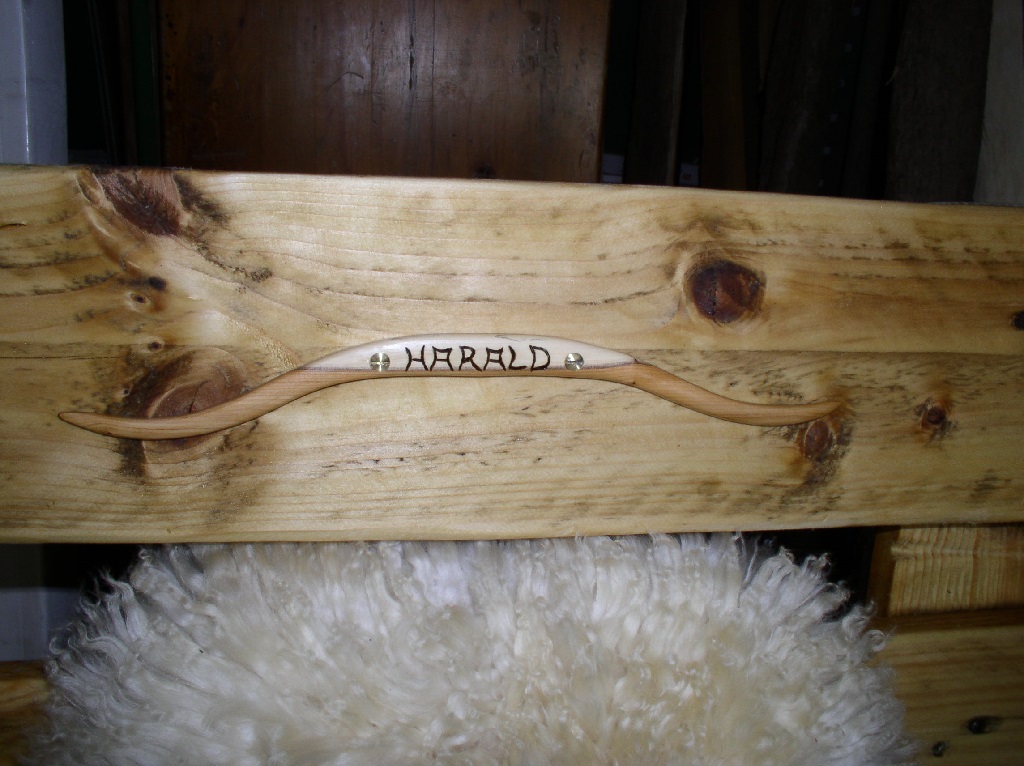

Hab mich mal an EPAL Kunst probiert. ::)
Ein Geschenk zum Geburtstag für Harald der einen Outdoor Sessel benötigte da seiner nach 20+ Jahren etwas gelitten hatte.
Und herausgekommen ist DASSSSS ;D
Material: Ausschließlich Europaletten und Schrauben.
Finnisch: 2 Anstriche mit Holz-Lasur farblos + 1/3 Leinölfirnis.
Werkzeug:E-Hobel / Winkelschleifer mit 40er 60er Fächerscheiben /Akkuschrauber / Handkreissäge / E-Fuchsschwanz / Brecheisen (Kuhmaul) Holzkeile und Zimmermannshammer
er.
Dauer Ca. 6 Stunden da das Design noch nicht feststand.
Der nächste geht bestimmt schneller. ;)

Super Idee! Vielleicht mache ich auch sowas. Kannst Du auch ein Foto von hinten machen?

Ja Ja der Beschenkte ist 60+ das passt schon.
Nur beim EPAL besorgen drauf achten das es welche mit Echtholz Blöcken sind ich hatte davon nur eine.
Die neueren haben da so Pressspan Blöcke die finde ich nicht so toll funktioniert aber auch.
Und halten müssen die bei EPAL ja auch ewig,also reine Optik. ;D
Seite
Seite
Hinten
Hinten
Viel SPASS beim basteln!!!!

Wie hast du die Rundung vorn an der Sitzfläche hinbekommen?

Palette vorne abgeschrägt (E-Hobel), Brett daraufgeschraubt,Schrauben tief versenkt und mit E-Hobel und Fächerscheibe eingerundet.
