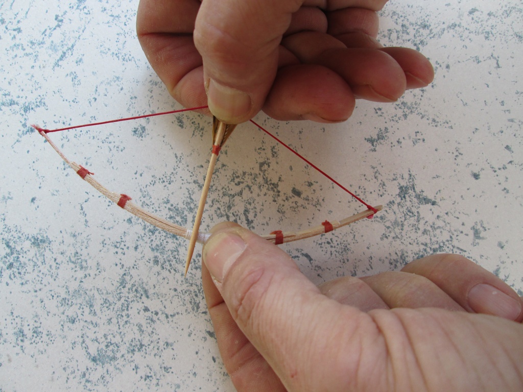

Servus,
Letztens sitze ich in einem Kaffee ToGo. Dort gibt es zum umrühren des Kaffees diese Buchestäbchen. Da kam mir die Idee, dass man daraus auch ein Bogen bauen kann. Das gleiche Prinzip nutze ich für Kinderbögen, nur mit dem Unterschied, dass ich hier Esche Latten benutze werden und das ganze etwas größer ausfällt.
Hier nun das Ergebnis.
Die Werte:
Flachbogen aus drei lagen Buche (Rührstäbchen).
NtN: 5,5“
0,6# @1,9“
Griff Garn (das ich normal für die Pfeile benutze)
Breite: 0,5mm
Sehne 1 Strang B55
Finish: keines
Um das Größenverhältnis besser einschätzen zu können, hier mit Playmobil-Figur.
Ich hoffe er gefällt Euch.
Meinungen sind recht herzlich willkommen.

Hi, gute Idee - gefällt mir.

Kuuuuhl!
Na, da sind jetzt aber einige Entschuldigungen an die Buche fällig.

An dem Tiller mußte aber noch etwas feilen ;-)
Und dann wirds auch was mit dem Auszug

Aus der Perspektive des Playmobil-Männchens ist das ein wirklich langer Langbogen.
Schöne Idee. Danke für's Teilen!

Schnieke!
Da kann man über dem heißen Kaffee auch prima Recurves rein biegen!

Aus der richtigen Perspektive betrachtet, ist die Buche garnicht Kurzfaserig und solange man nur einen Jahrring verwendet, spaltet und reißt sie auch nicht so leicht.

.....aber HAndschock wird das Teil Ende nie!
Kaum eine Verjüngung zu den Enden hin, also das kriegst Du doch besser hin, oder?
Aber im Ernst: verneige mich vor Deinen mikromotorischen Fähigkeiten.

Hmm, die Sehne hätte aber schon eine Mittenwicklung und einen Nockpunkt vertragen, nicht wahr? Aber im Ernst: Richtig cool ist das Teil. Da sieht man die Rührstäbchen doch gleich mit ganz anderen Augen. Meinen Respekt vor so einer Miniaturisierung!

Vielen Dank erst einmal an alle. Freut mich das es euch gefällt.
Ja mit dem Tillern ist das bei den Teilen so eine Sache. Durch eine Verjüngung nach vorne, hält die Wicklung nicht mehr. Da dieser Bogen für Kinder gedacht ist, werden auf Tiller noch keine großen Ansprüche gelegt. Die wollen ihren Spass damit haben.
