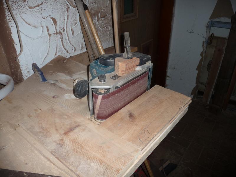

Das wäre meine Schleifstation. Ist ein Atlas Corps Nachbau mit 10cm breiten Schleifbändern, den ich vor Jahren günstig in der Bucht erworben habe. Damit bekommt man schon ordentliche Ergebnisse hin und es ist einigermaßen rechtwinkelig
Gruß Armin

Das sieht meiner aktuellen Bauweise mit einem alten Bosch-Bandschleifer sehr ähnlich. Leider habe ich Schwierigkeiten mit der vorderen Rolle. ich kriege sie nicht ganz in einen rechten Winkel und außerdem verläuft unter Druck das Schleifband, obwohl die Rollenspannung schon am Anschlag ist. Ich liefere die nächsten Tage auch mal ein Foto davon...

fightingfalcon23 hat geschrieben:... Leider habe ich Schwierigkeiten mit der vorderen Rolle. ich kriege sie nicht ganz in einen rechten Winkel und außerdem verläuft unter Druck das Schleifband...
Wie genau sind eigentlich professionelle Kantenschleifer? Schleifen die Fadeouts genau gerade oder muss man da auch von Hand ausgleichen?
Was Du möchtest, ist nicht so leicht zu erfüllen.
Das wäre nämlich zB ein Bandschleifer, wie Ihn die Messermacher gerne benutzen. Die haben nämlich meist mehrere (ballige und zylindrische) Rollen sowie ebene Flächen.
Der Haken an der Geschichte ist:
Bei Bandschleifern ist immer mindestens eine Rolle ballig wegen des Bandlaufs.
Dies trifft besonders bei den Handbandschleifern zu. Deren zylindrische Gummirolle am Antrieb ist meist nicht zugänglich. Die andere zugängliche Rolle ist ballig und verstellbar, damit das Band nicht runterläuft. Das ist auch der Grund, warum Du dort Schwierigkeiten hast, einen rechten Winkel zu schleifen. Diese Seite ist auch besonders empfindlich, wenn Du sie durch Draufdrücken (damit verringerst Du die Bandspannung) aus dem Gleichgewicht bringst.
Großbandschleifer können die ballige Rolle am Antrieb haben und eine zylindrische als Umlenkung, oder auch umgekehrt.
Ideal wäre eine, wo der Antrieb zugänglich und zylindrisch ist.
Der Bandlauf wird allerdings fast immer an der Umlenkung eingestellt. Dort sitzt dann das Problem mit der Rechtwinkeligkeit.
Es ist also relativ schwierig und teuer so eine Eierlegendewollmilchsau mit hohen Präzisionsanforderungen zu bauen/beschaffen. Ein Kantenschleifer ist hauptsächlich dazu da, gerade "Kanten" oder AUSSEN-Rundungen zu schleifen. Mit einem Spindelschleifer schleift man INNEN-Rundungen.
Die Frage nach der Genauigkeit von professionellen (Kanten)Bandschleifer ist nicht ganz passend. Genau sind die schon. Aber es kommt auf deren Bauart an. Die ebene Schleiffläche wird kein Problem sein. Aber je nachdem, welche Rollen verbaut sind und wie die Bandlaufjustierung ausgeführt ist, kann's beim Rundungen-Schleifen am Rechten Winkel hapern oder eben nicht.
