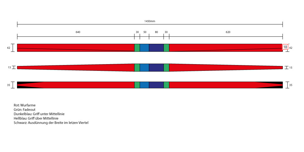

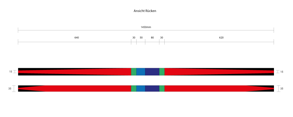

Re: Fragen zum Manau Bogenbau, die 1000te
Hallo AndreasJ,
Ich gehe davon aus, dass in deiner Skizze die obere Darstellung die Seitenansicht ist.
Die zweite Darstellung ist von oben, voll Pyramidal und die letzte für teil-pyramidal.
Auf den Bildern sehe ich, dass du den Bogen teil-pyramidal aufgebaut hast.
Nun musst du von den Fadeouts auf der Bauchseite zu den Tips auch eine Verjüngung einbringen siehe meine Skizze. Die stärke an den Tips bestimmt bei Manau mit das Zuggewicht. Deshalb ist es ratsam erst mit ca 18mm anzufangen. Bei längeren Staves sogar mit 20mm. Leichter kannst du ihn immer noch machen.
RatisBow
RatisBow
Hallo RatisBow,
nein, so wie du es dargestellt hast wäre es für mich auch logischer.... ich hab dir mal im Anhang das bemaßte Originalbild angehängt, wie man es in der Anleitung hat.
Vl. verstehe ich wirklich nur die Skizze falsch oder ich bin einfach zu blöd.....
Geschälter Rattan hat keine durchgehenden Fasern am Rücken oder sonstwo...
also egal.
Grüße Habi
also egal.
Grüße Habi
Teilweise echt Schmurks, was hier so steht.
Wilfrid, wieso ist die Anleitung Murks? Bzw. wieso sind die Ergebnisse dann doch so gut?
Grundsätzlich: Natürlich hat Rattan Fasern. Verdammt lange und stabile sogar. Und zwar je außen, desto stabil. Daher ist es wünschenswert, auf einer seite des Bogens die möglichst unbeschädigte Außenseite des Rohrs zu haben.
Bei geschältem Rattan ist das aber sowieso egal. Und Das Zeugs macht nun mal fast alles mit - auch wenn es dermaßen misshandelt wird, dass Holz sich aus Frust spontan selbst entzünden würde...
Zu den Fragen: Ja, Rattan IST als fertiger Bogen mehr als massiv. Elegant und filigran ist da wenig, dazu ist das Material zu "fluffig". Nicht so kompakt wie Holz. Also muss mehr Volumen her.
Die Maße und Daten stimmen soweit, allerdings würde ich weiteren Materialabtrag nur noch vom Bauch her machen. Auch wegen der Proportionen.
Zuggewichtsverlust durch Breiten- ODER Dickenreduzierung
Grundsatz: Doppelte Breite = doppelte Stärke aber doppelte Dicke = achtfache Stärke
Oder anders: Wenn man an der Breite rumsäbelt, verringert sich zwar das Material aber kaum das Zuggewicht. Aber einmal zu tief in die Dicke gegangen und man hat ne Nudel.
Die Bögen nach BAs Anleitung ziehen ihre Energie aus den Recurves. Denn die kann man bei Rattanfast schon gewaltsam reinbiegen - ohne Rücksicht auf Verluste.
Will sagen: der "fertige" gerade Bogen mag irgendwann recht dürr wirken und bei 30 lbs liegen. Mit Recurves kommt er dann plötzlich wieder auf griffige 40 oder 45 lbs.
Also: Ja, das war soweit OK, mit gewissen Anfängerfehlern. Und daraus wird noch ein vernünftiger Bogen bzw. kann einer werden.
Das Manau durchgehende Fasern hat, kann ich bestätigen. Deshalb lasse ich bei Manau Bögen normaler weise den Rücken immer unverletzt, wie bei Holzbögen. Einzige Ausnahme bei facing. Wenn der Tiller nicht stimmt ist es einfacher am Rücken etwas abzu tragen, als auf dem Facing. Da ist jetzt der Vorteil bei Manau, das Material macht das einfach mit. Bei Holz wäre es Problematisch und würde zum Bruch führen.
Wenn bei dem Bogen noch Recurvs gebogen werden, dann kann ich mir die Zeichnung auch erklären!
RatisBow
RatisBow
Danke schonmal für die Antworten
, ich werd den Bogen zwecks Übung fertig machen und noch das Recurve Biegen üben usw.
Ein paar kleine Frage hätte ich noch....
Der nächste Arbeitsschritt für mich wird sein, das ich die Wurfarme noch Bauchseitig auf etwa 8mm runterhoble, momentan sinds noch 11.. dann werden die Wurfarme seitlich im letzten Viertel verjüngt auf, 15mm. Soll ich mich da an die Anleitung halten und den Verlauf im letzten Viertel machen oder das ganze höher ziehen Richtung Griff. Das wurde mir hier ja schonmal geraten....
Unten eine kleine Skizze damit man weiß was ich meine...
Und noch zum Schluss, wie schmal darf der Griff werden wenn ich kein Fenster einschneide und die Pfeilauflage z.b. mit einem kleinen Stück Holz seitlich anmontiere. Ich habe in einem anderen Thread gelesen das etwa 20mm Material stehen bleiben sollen, kann ich mich an diesen Wert in etwa halten?
Mfg Andreas
Mfg Andreas
