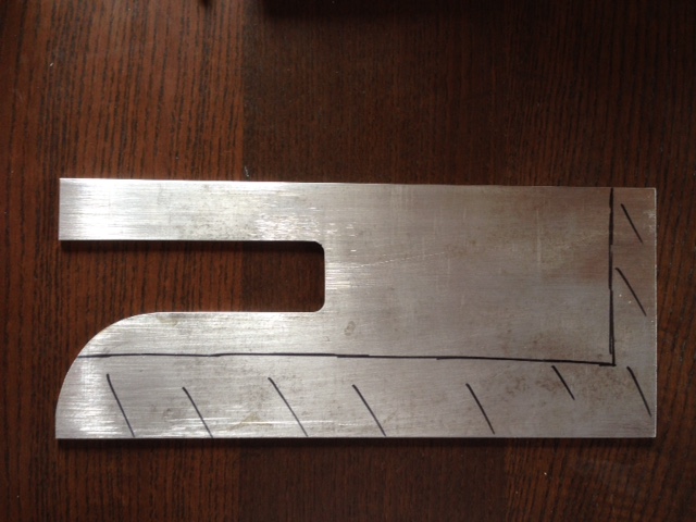

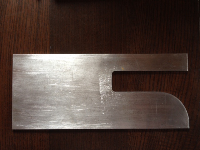

Zwischenstand - ich habe den Rohling erhalten !!
Das erste Bild zeigt den Rohling, das zweite, wie ich ungefähr den Anschliff machen möchte.
Nach wie vor bin ich mir über das Härten noch nicht im Klaren und werde dazu einen Profi fragen.
Ansonsten - besten Dank an den "Handwerker" an dieser Stelle.

Dann habe ich mit dem Bandschleifer angefangen, den Anschliff zu machen ... da geht noch viel Zeit ins Land, bis das nach Messer aussieht. :o
Der Anschliffwinkel wird aktuell grob von Hand geführt, die Fingerspitzen liegen auf der Rückseite des Messers. Sobald das Metall zu heiß wird, höre ich auf und lasse es abkühlen.
Der Materialabtrag ist relativ gering.
Ergo - jeden Abend 20 Minuten schleifen und bis Weihnachten ist das Messerchen fertig. ;D
@Holzbieger - zum Stahl ein Zitat des Rohlingschmieds:
der Stahl ist 1.2235 (80CRV2) ein recht unkomplizierter Stahl, der auf ca 60 HRC härtbar ist (Glühen auf 820 Grad und Anlassen 180C).
Der Rohling ist glaube ich (liegt grad nicht neben mir) 3,5 mm dick.
Markus

Markus hat geschrieben:Der Anschliffwinkel wird aktuell grob von Hand geführt, die Fingerspitzen liegen auf der Rückseite des Messers. Sobald das Metall zu heiß wird, höre ich auf und lasse es abkühlen.
wenn du eh noch haertest, wuerd ich da erstmal mit der flex und einer faecherscheibe drangehen. danach kannst immer
noch mit dem bandschleifer....

Erstmal haben und kein Geld haben, so ein Ding zu kaufen. Und billiges Werkzeug kaufe ich nicht (mehr).
Dran gedacht habe ich auch, aber ich weiß noch nicht, ob ich am Ende überhaupt härte. Daher erstmal die Bandschleifervariante.

@Markus: Kleine Flex mit Metallschrubbscheibe, daneben ein Eimer mit Wasser. Flex laufen lassen, vorsichtig mit der Scheibe ins Wasser tauchen und an das Messer. Kurz dran halten, dann wieder ins Wasser...flotte Spritzerei, aber auch flott voran. ;D
