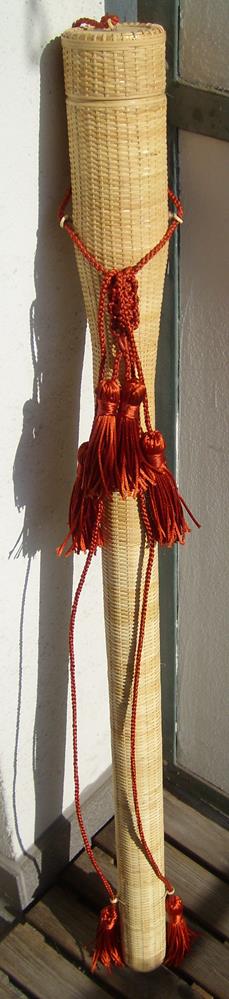

wie versprochen Bilder von meinem Rattanköcher.
Länge 106 cm für 8-10 Pfeile die ich beim Schießtraining dabei habe. Das schwierige dabei ist der Übergang von der Röhre in den konischen Teil wo sich die Federn befinden.Die Kordel ist selber geflochten nach der Japanischen Flechttechnik Kumihimo, dafür brauchte ich ca. 70m Satinkordel mit 2mm Stärke. Der längliche Knoten der zu sehen ist , ist ein japanische Schiebeknoten, der durch verschieben, die Kordel verlängert um den Köcher über die Schulter zu hängen und den Deckel zu halten ,oder durch verschieben die Kordel verkürzt um den deckel abzunehmen.
Habe noch ein Bild zu einem gebauten Köcher ganz aus Papier wie er ab dem 16. Jahrundert gebräuchlich war.
Wegen einer Schulter OP in den nächsten Tagen, falle ich die nächsten 6 wochen aus.
Meinungen und auch konstruktive Kritik erwünscht.

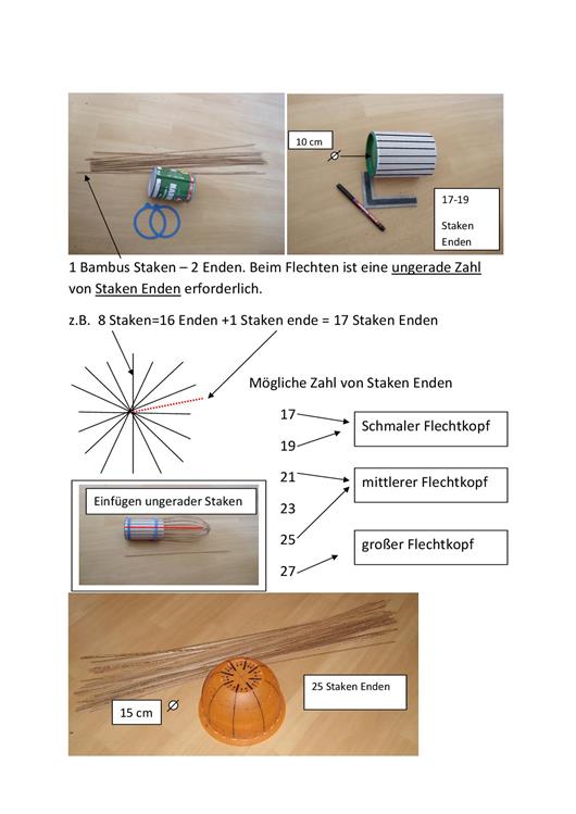

---------------------------mit dem Flechtteil ,
benötigtes Material -Bambusstakken,Stuhlflechtrohr ( Rattan ) Blauband 100gr. 1,75mm und 100gr. 2,25 mm Gummiband und sehr viel Geduld und Zeit
Als Grundformdurchmesser eine leere Dose Stofftabak

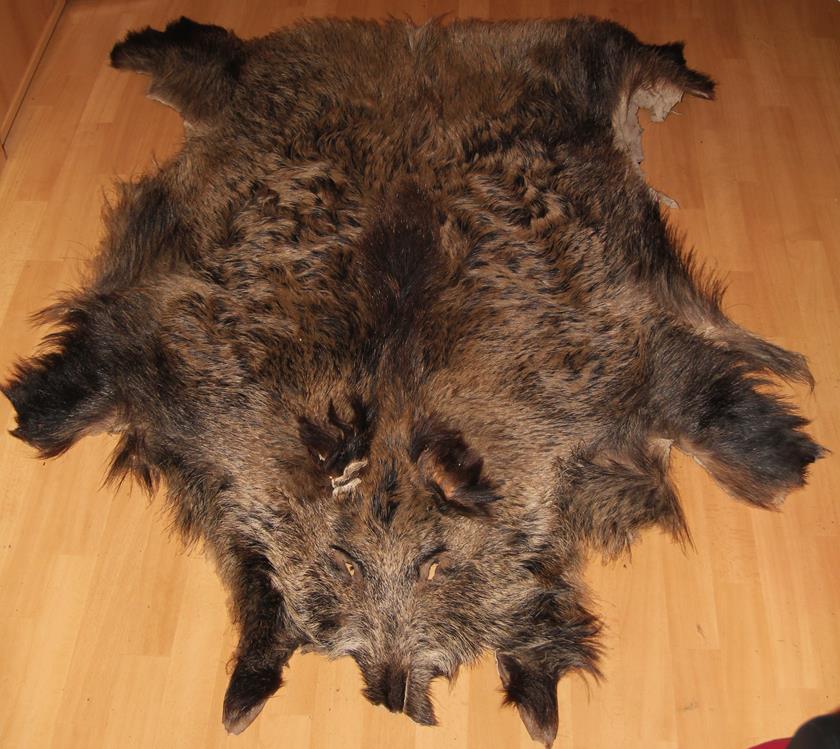

Eine sehr frühen Form des Utsubos wurde mit rohen Wildschwein oder Bärenfell gegen äußere Einflüsse geschützt. Ich habe nun ein Wildschweinfell erworben und werde mich daran abarbeiten. Bilder folgen
Fudoshin
