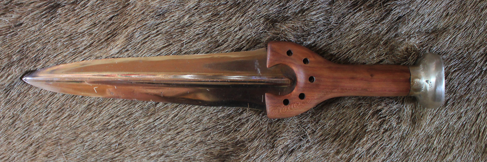

Die letzten Tage hatte ich genutzt, um ein Holzmodell von einem Dolch zu erstellen. Heute hab ich dann gegossen.
Form geöffnet- qualmt noch Vom Zunder befreit Schon bissl geschliffen--die Schneiden durch hämmern verdichtet Ob ich den Griff auch aus Bronze giesse oder aus Holz mache, entscheide ich die nächsten Tage

Hi, ist der Dolch aus Bronze oder Kupfer? Wenn aus Bronze wieviel Zinn ist in der Legierung?

Wie lang / breit / dick ist der Dolch, bzw. welchen Fund hast Du als Vorlage genommen, bzw. Dich daran orientiert...?

Das Beil sieht wirklich gut aus. Die Dolchklinge ist so wie sie ist schon bemerkenswert, fertig, ist der ganze Dolch bestimmt die Wucht.
Mich würde auch interessieren ob du dich an historischen Funden orientiert hast und wenn ja, an welchen? Oder hast du einfach frei nach Schnauze gearbeitet.

Die dolchklinge ist insgesamt 23,5 cm lang und 6 mm dick-- über dem Mittelgrat 11 mm.
bronze mit 12% zinn und ca. 5% Zink.
Habe mich in den letzten Wochen viel mit der Bronzezeit beschäftigt. Zink wurde auch damals schon verwendet.
Dolch ist keine Replik sondern von mir selbst entworfen.
Arcus

Kurzer Zwischenstand
Es fehlen noch die 5 Nieten im Griff, mit denen derselbe an der Klinge befestigt wird.
Vernietet ist schnell, habe aber im Moment keinen Bronzedraht.
Außerdem muß die Klinge noch bissl ziseliert werden.
arcus
arcus

Sieht super aus, mit welchem Durchmesser hast Du die Löcher gebohrt?
Ich habe noch etwas Bronzedraht von alten Freileitungen liegen, Durchmesser 2,5mm.
Re: Randleistenbeil (Bronzezeit) und Dolch
Hallo Dirk,
Ich kauf mir den Draht, brauche 4mm-- drotzdem Danke für das Angebot.
arcus
arcus
