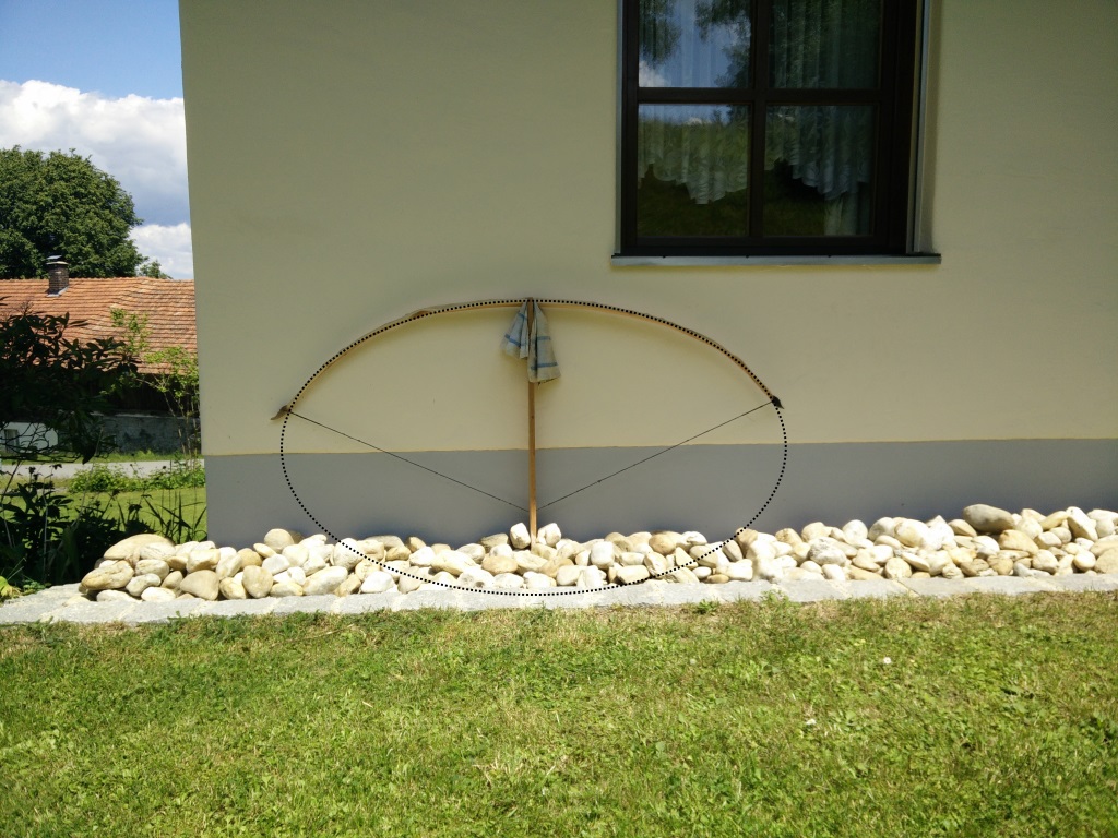

Problemstelle
ZEkE-
Beiträge: 41
Registriert: 17.01.2014, 16:02
Re: Problemstelle
Beitrag von ZEkE- »
Rechts ist unten, links oben.
Rotzeklotz
Beiträge: 1779
Re: Problemstelle
Beitrag von Rotzeklotz »
Ah, ok dann ist es die alte Stelle, die du ja selbst bereits angemerkt hattest. Keine Ahnung, ob die zum Problem wird oder ob es noch passt - da wissen andere bestimmt mehr. Ich persönlich hätte, wenn es mein Bogen wäre, leichte Bauchschmerzen dabei und würde die Stelle auch auf Kosten des Zuggewichts entlasten.
ZEkE-
Beiträge: 41
Re: Problemstelle
Beitrag von ZEkE- »
Noch ist alles offen. Der Bogen hat aktuell noch 49 Pfund. Wenn es zum Schluss nur noch 45 oder 40 Pfund sind, ist es nicht so tragisch. Aktuell sind rund 50 Pfeile über den Bogen gelaufen. Probleme hab ich an der Stelle bisher nicht entdeckt.
Beiträge: 3254
Hat Dank erhalten: 158 Mal
Re: Problemstelle
Beitrag von Benedikt »
Dann mach bitte genau da was ;)
Biegt zu viel, Eibe mag das vielleicht aushalten, aber es tut einfach beim Angucken weh :-X
ZEkE-
Beiträge: 41
Re: Problemstelle
Beitrag von ZEkE- »
Hi,
also ich hab heute mal ein wenig Holz weggenommen. Aktuell sieht es so aus:
Tut es immer nach beim Ansehen weh?
Viele Grüße,
ZEkE-
Rotzeklotz
Beiträge: 1779
Re: Problemstelle
Öhm...möglich...keine Ahnung...nimm mal die Biegekurve da weg, man sieht ja gar nix ;)
Squid (✝)
Beiträge: 9789
Re: Problemstelle
Beitrag von Squid (✝) »
Sieht für mich soweit OK aus.
Gringo
Beiträge: 795
Re: Problemstelle
Beitrag von Gringo »
Tja, der tiller tut mir nicht so weh, aber dafür der relativ lange Zeitraum in dem der arme Bogen für das Foto im Auszug verweilen musste... ::)
ZEkE-
Beiträge: 41
Re: Problemstelle
Beitrag von ZEkE- »
Hi,
Rotzeklotz hat geschrieben:Öhm...möglich...keine Ahnung...nimm mal die Biegekurve da weg, man sieht ja gar nix ;)
Foto ohne Kurve. Was ggf. noch zu erwähnen ist - der linke Wurfarm ist an der besagten Stelle deflex gewachsen. Das spielt da auch noch mit rein, denke ich.
Gringo hat geschrieben:Tja, der tiller tut mir nicht so weh, aber dafür der relativ lange Zeitraum in dem der arme Bogen für das Foto im Auszug verweilen musste... ::)
Das mit den Fotos ist manchmal ohne geschultes Personal nicht so einfach ;)
Viele Grüße,
ZEkE-
Gornarak
Beiträge: 3476
Re: Problemstelle
Beitrag von Gornarak »
Gib doch nochmal ein Bild vom entspannten Zustand. Dann kann man auch deflexe Stellen beurteilen.
ZEkE-
Beiträge: 41
Re: Problemstelle
Beitrag von ZEkE- »
Hallo Zusammen,
wie gewünscht noch ein paar Fotos:
Ungespannt:
Und nochmal im Auszug:
Viele Grüße,
ZEkE
Rotzeklotz
Beiträge: 1779
Re: Problemstelle
Hast du zwischen den letzten beiden Posts noch was am Tiller verändert? Im letzten Bild schauts gut aus, in dem davor zumindest so, dass ich sagen würde, könnte noch einen Tucken entlastet werden, aber lass ihn so. Vllt. liegts an der Perspektive. Bei welchem Zuggewicht bist du jetzt?
Und eine richtige Präsentation möchte ich natürlich sehen ;) Gratulation zu dem schönen Bogen
Gornarak
Beiträge: 3476
Re: Problemstelle
Also mit dem entspannten Bild als Vergleich gefällt mir der Tiller eigentlich ganz gut. Ich würd vielleicht minimal an beiden Enden noch was machen. Das wärs aber auch schon.
