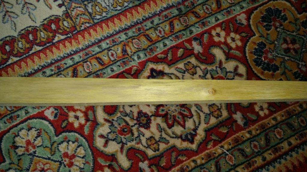

Re: Robinie
Was ich erkennen kann, sieht sehr gut aus.
Die einzelnen faserigen Strukturen die man sieht, sind nur Reste vom Frühholz und haben keinerlei technische Auswirkungen.
Man kann sie, wenn sie einen optisch stören, mit einen Besteckmesser ohne Sägezahnung meist abkratzen in dem man sie seitlich wegdrückt, oder mit Stahlwolle seitlich, also im 90° Winkel zur Faserrichtung, weg rubbelt.

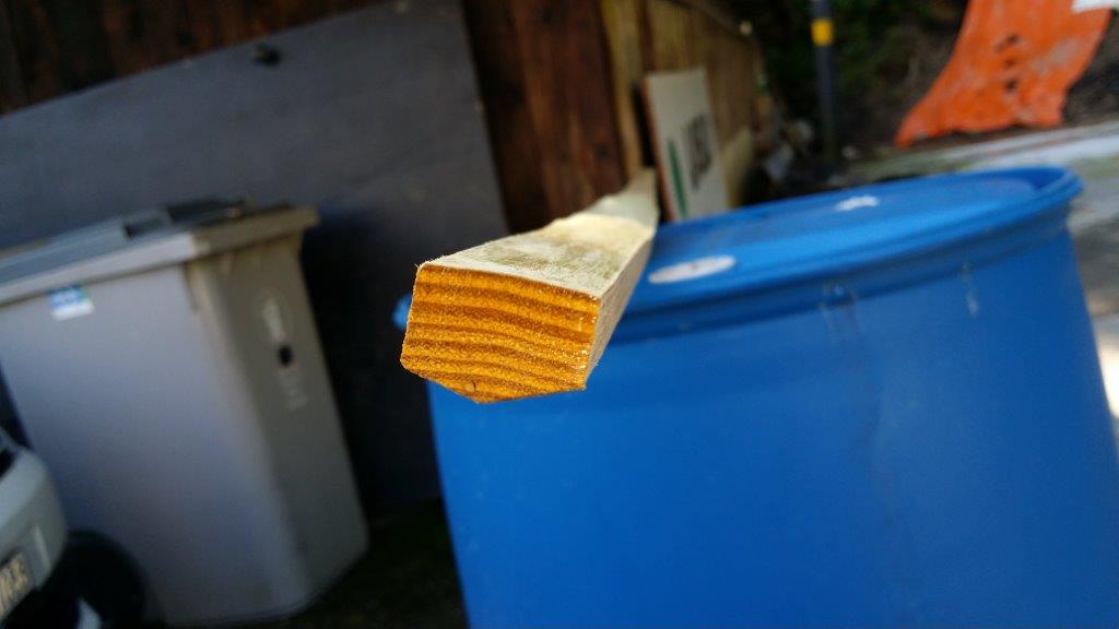

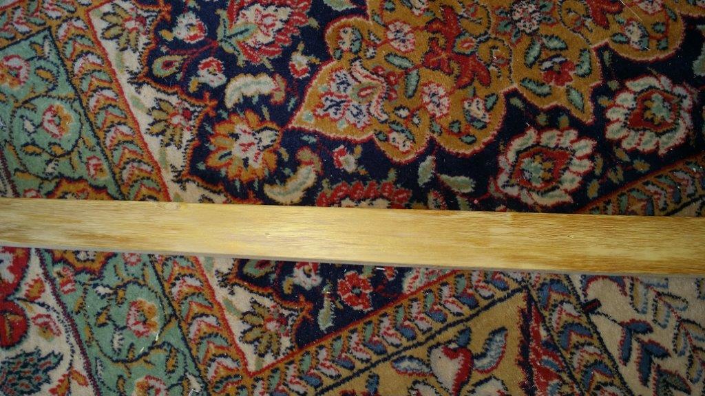

Habe Den Rücken bis auf einen dunklen Ring siehe Foto Stirnseite abgetragen
Die Oberfläche ist aber immer noch gelblich warum?
Was für Masse sind zu empfehlen Meine Gröss 175 cm Auszug 30" angestrebtes Geicht ca 45-50 Pfund
Besten Dank
Kurt
Danke für Eure Antworten

- Snake-Jo
- Beiträge: 8813
- Hat gedankt: 32 Mal
- Hat Dank erhalten: 106 Mal
Re: Robinie
@Benedikt: Die Länge eines Bogens richtet sich nach der Größe des Schützen. Pauschal 180 cm ist genauso falsch wie "ein Auto muss über 100 PS haben".Benedikt hat geschrieben:Jo, sieht gut aus.
Mach den Bogen allerdings max. 4,5cm an den Fades breit, besser 4cm, und bau ihn 180cm lang.
Sonst wird das ne lahme Gurke
Bei einer Länge des Schützen von 175 cm und 30" Auszug empfehle ich bei Robinie als American Flatbow (rechteckiger Querschnitt, ca 4 cm breit) rund 185 cm, als pyramidalen Breitbogen (mind. 6 cm breit) rund 180 cm. Immer vorausgesetzt, der Bogen biegt über weite Bereich des Wurfarms (Ellipse anlegen) und hat keinen allzu langen Griff.

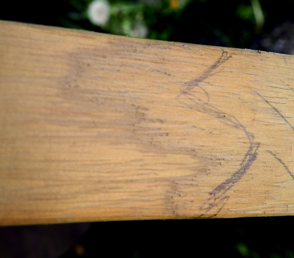

Re: Robinie: Frage zur Rückenansicht
Hallo Kurt!
Das ist bei Robinie offensichtlich so. Warum kann ich dir leider nicht sagen. Es hängt auch viel vom Licht ab (dunkel oder hell). Ich bin auch grad an einem Robiniebogen dran. Hier mal ein Paar Fotos vom Rücken beim Freilegen und vom freigelegten Rücken:Steiner Kurt hat geschrieben: Habe Den Rücken bis auf einen dunklen Ring siehe Foto Stirnseite abgetragen
Kurt
- Dateianhänge
Hallo rattanmanaumax, das ist ein schönes Beispiel dafür, wie die Frühholzschicht je nach Lichteinfall und Holzfeuchtigkeit wirkt, mich nervt es imme ungemein wenn jemand von der hellen oder dunklen Schicht schreibt, das bröselige ist das Frühholz.
@ Kurt, in D gibt es zwei Varianten von Robinie, die häufigste bildet grünes Kernholz aus, die weniger verbreitete Variante bildet gelbes Kernholz aus.
Beide Varianten werden mit der Zeit aber dunkler. Das Nachdunkeln von Robinie ist eine Reaktion der Gerbsäure im Holz mit Ammoniak in der Luft, das kann man beschleunigen, in dem man den Bogen im Pferdestall aufbewart, oder aber, indem man ihn räuchert. Das Räuchern von Holz geht nur mit säurehaltigen Hölzern (Robinie, Eiche, Hainbuche, Osage sind die bekanntesten), beim Räuchern wird das Holz einfach den Dämpfen von Salmiakgeist ausgesetzt, Robinie bekommt man damit braun, dunkelbraun und sogar fast schwarz.
Einfach einen Bogen in einen Bratschlauch einpacken und ein Schälchen mit Salmiakgeist dazu stellen, täglich kontrollieren und wenn der gewünschte dunkle Holzton erreicht ist, heraus nehmen und den Bogen versiegeln.
