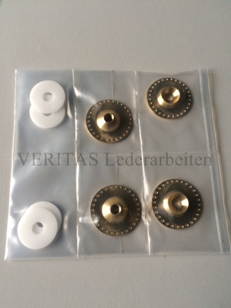

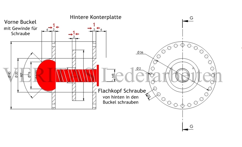

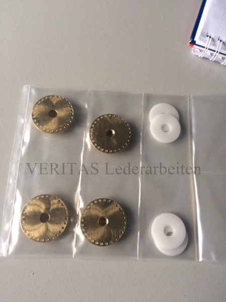

wie ist das mit dem Drehgelenk genau aufgebaut? Kannst du da bitte ein Bild im zerlegten Zustand einstellen.

klar, aber ich kann dir nur den ersten Prototyp einstellen.

das Drehgelenk ist von hinten verschraubt und die beiden Platten sind durch eine Scheibe voneinander getrennt. Also... kein Abrieb an den Messingteilen. Auf der Rückseite des Köchers hängt an einem Lederriemen ein kleines Werkzeug damit du auch bei Bedarf im Gelände den anpressdruck des Drehgelenks verändern kannst ohne dein Multitool aus der Tasche zu Zaubern.

Ich habe mit dieser Form von meinetwegen Werbung auch kein Problem. Zunächst sehen wir hier eine Präsentation eines schönen Stücks.
Und @André:
Danke Dir für die Zusatzinformation. Jetzt ist mir das System klar. Ich wünsche Dir guten Verkaufserfolg damit.

die kleinen Löcher am Prototyp sind zum Vernähen der Messingscheiben und beim präsentierten Köcher hast du genietet?
In der Mitte ist dann eine Reibscheibe aus Nylon? Reibung einstellbar durch die Schraube?
Wirkt auf mich solide, die Lederarbeit sowieso.
