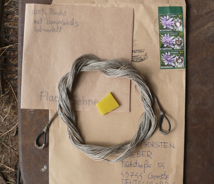

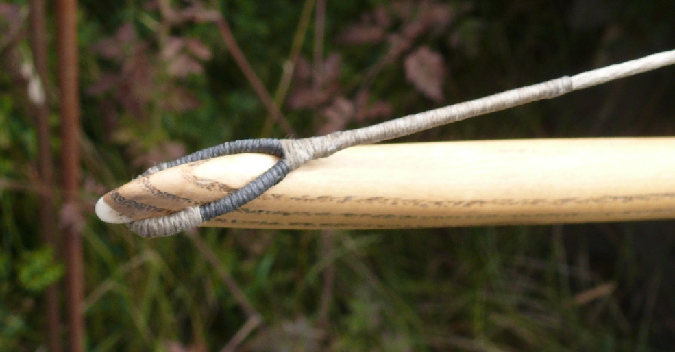

deine Sehne ist am 16. Juli (letzten Donnerstag) angekommen und hat bis heute ca. 400 Pfeile geworfen.
Die Hanfsehne ist nur geringfügig schwerer als meine bisherige 12 str. FF Sehne - und ich kann keinen nennenswerten Unterschied in der Performance feststellen.
Ich bin wirklich positiv überrascht, dass die Flachssehne das aushält... zum Vergleich: die Natursehne (Hanf / Flachs ) ist mit 2,1 mm kaum dicker als meine 12 str. FF Sehne ( 1,9mm).
so ists angekommen - Hanfsehne, Stück Bienenwachs
aufgespannt und eingewachst, Eschen Langbogen, 58 # @ 30 "
ich werde weiter schiessen / testen und melde mich wieder, nach 1000 Schuss ;D - oder wenn die Sehne reisst :-\
Gruß Toddi
