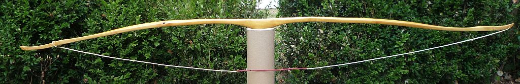

Um der gerade herrschenden Präsentationsflaute entgegen zu wirken, mal wieder ein Bogen von mir. Obwohl ich nicht ganz zufrieden mit ihm bin. Den wollte ich eigentlich wegen viel zu viel Set und dem mäßiger Tiller nicht zeigen. Aber was ist FC ohne die Präsentationen.
Nach ca. 500 Schuß habe ich die Enden nochmal etwas dünner geschabt. Seither hat er ca. 50 Schuß hinter sich. Mit dem Schußverhalten bin ich jetzt halbwegs glücklich. Er schießt aber etwas zickig gegenüber meinen besseren Bögen, das liegt vermutlich auch an der Länge.
Durch die Wellen und Äste im Holz habe ich den Tiller nicht richtig in den Griff bekommen. Aber daran noch weiter zu arbeiten habe ich keinen Nerv mehr. Beim nächsten kann es nur wieder besser werden.
Zuggewicht 51#@28"
Länge 1,44m,
aufgespannt 1,39m
Gewicht 401g
10 Strang FF
Zuggewicht 51#@28"
Länge 1,44m,
aufgespannt 1,39m
Gewicht 401g
10 Strang FF

Also ich finde den Tiller ganz stimmig, beim unteren Wurfarm nach dem Griffbereich schaut es zwar nach einer kleinen Schwachstelle aus, aber dass kann auch täuschen. Was ich mich eher frage ist wie du bei der Bogenlänge einen Auszug von 28" hinbekommst.
Danke für's zeigen!
Grüessli Patrick
Danke für's zeigen!
Grüessli Patrick

1.44m ist doch sehr kurz, der darf schon etwas zicken bei der Länge. Mir gefällt er und deflexe Wellen sieht man halt. Pass auf, dass er da nicht überbiegt!
Mein Trick ist ein gerader Strich mit einem Bleistift auf der Seite und möglichst über die gesamte Länge. Dann schaue ich nur noch auf diesenStrich, dass der schön biegt. So habe ich Gewähr, dass das Holz gleichmässig belastet wird.

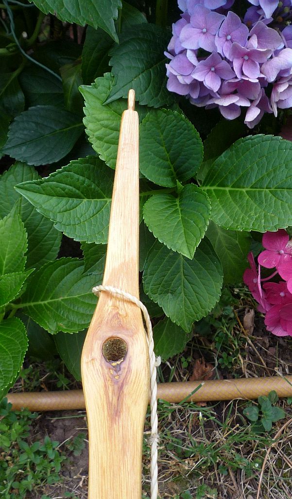

Moin, mit gefällt der Bogen. Allerdings würde ich mir überlegen das Loch am unteren WA zu entfernen - ich glaube, dass das viele Material ne ziemliche Unwucht darstellt - ich habs mal skizziert, wie es ohne das Loch aussehen könnte.

Ich fürchte da bleibt mir zu wenig Holz stehen.
Bevor ich das anfange, mach ich einen neuen Bogen.
Wäre vielleicht wirklich besser gewesen, wenn ich es früher in Betracht gezogen hätte. Aber mein Spielraum war gering.

Schöner Bogen!
Wie breit ist er an den Fades?

An den Fades ist der Bogen 3cm breit.

Schöner Bogen
echt schnell
Griff super
Bei so einem kurzen Bogen muss man sich halt kurz fassen.
Jetzt doch noch was längeres.
Den Vorschlag von Neumi finde ich nicht schlecht. Jetzt nicht mehr. da hätte der Bogen die Maserung noch besser aufgenommen.
echt schnell
Griff super

Ein anspruchsvoller Bogen.
Der Vorschlag von Neumi ist sicherlich nicht ohne Risiko. Aber sehr verführerisch. Wenn es klappt, gewinnt der Bogen bestimmt.
