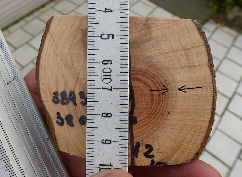

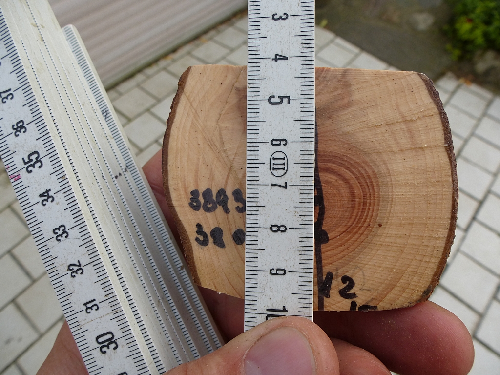

@Killerkarpfen: Kannst du ausführen worauf du beim Übergang von Kern zu Splintholz achtest oder weshalb der Übergang hier so schlecht sei?
Herzlichen Dank, Andy

Halt ich rede hier nicht von schlecht sondern von nicht ideal
Und das in Bezug auf den von mir vorgeschlagenen Mäusebogen.
Da geht es nur um das Farbenspiel, nicht um irgend ein Qualitätsmerkmal.
Der Übergang vom Splint zum Kern ist sehr breit und nicht so markant wie bei anderen Hölzern. Es fehlt der saubere Kontrast.
Im angefügten Bild siehst Du einen perfekten Übergang. Das Kernholz wechselt über einen Jahrring zum Splint. Bei Deinem Ast sind zwei Jahrringe in einer Mischfarbe die grau, braun, bis lila sein können. Ein Mäusebogen würde in seinen Proportionen gerade in diesen Bereich fallen. Die Eibe lebt gerade von diesem Farbenspiel das dann nicht zur Geltung kommt. Bei einem "richtigen" Bogen ist dieser Bereich, da er nur auf der Seite sichtbar ist weniger auffällig. Schlechter ist das Holz deswegen nicht.
