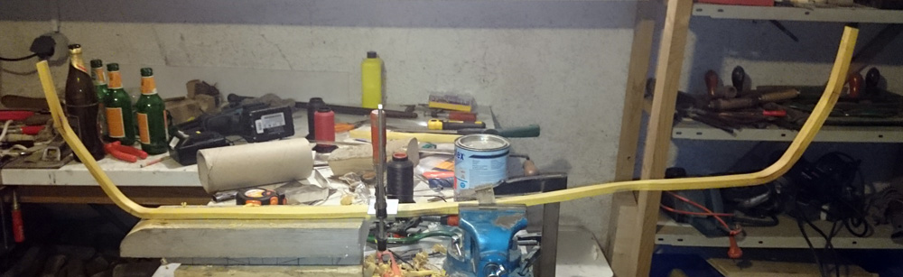

Ich hab das Ding mal auf 140cm eingekürzt

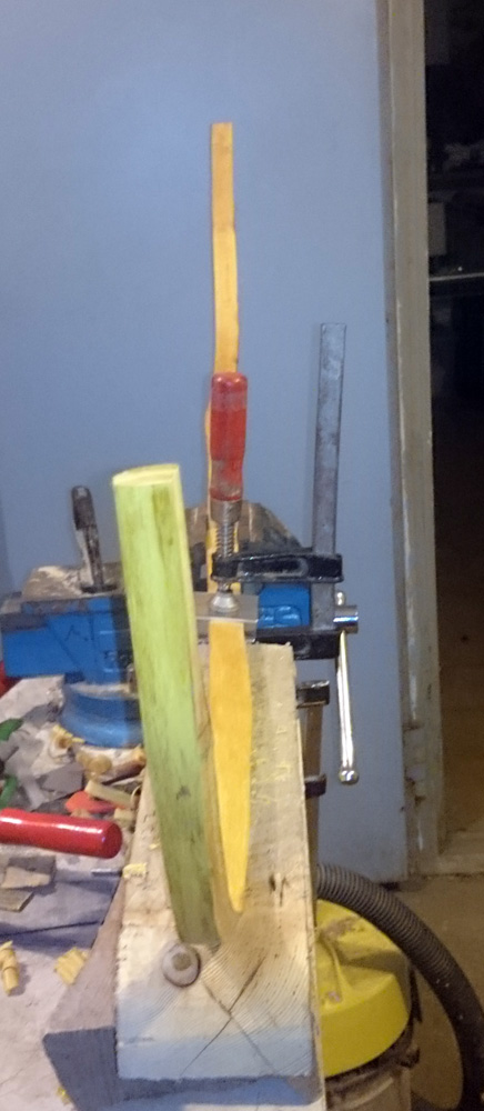

und dann damit begonnen an den Enden rumzubiegen
wie bei dem Drehwuchs zu erwarten war, sind die Ohrwaschln erst mal irgendwohin gestanden, daher erste Drehwuchskorrektur im Griff
danach etwas besser
aber dafür is der eine Wurfarm gewaltig aus der Spur, also Korrektur der Richtung im Wurfarm bei gleizeitigem Feinrichten der Ohrwaschl

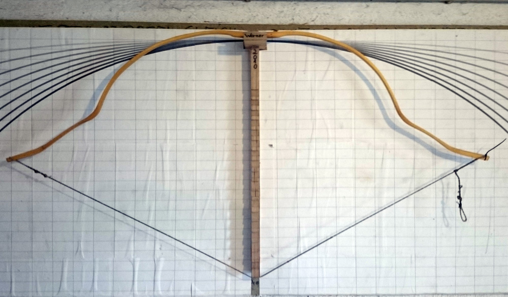

2 Probleme ergeben sich, erstens die Winkel der Ohrwaschln sind unterschiedlich und 2. das erste Knie sollte eigentlich nicht an der Sehne anliegen daher kommt etwas Setback in den Griff
und die Kniewinkel werden leicht geoffnet.
sehr gut, genausso soll das Ding auf Standhöhe aussehen
soweit so, gut geschossen hab ich mit dem Ding auch schon
Daten NN Abstand im ungespannten Zustand 120cm, Länge über den Rücken 140cm Breite 2cm...
Auszug 28" ca 20#

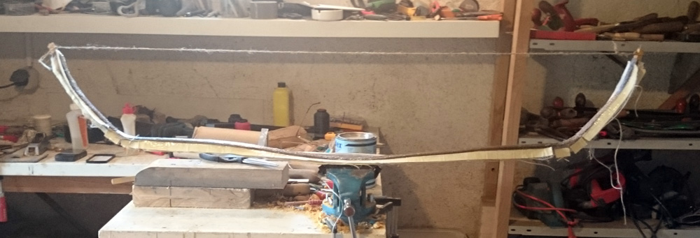

Mit Sehne würd es 100% funktionieren aber ich will wissen wie Druck belastbar Osage wirklich ist deswegen kommt der blanke Horror für jeden Bogenbauch drauf, 3 Lagen unidirektionales Flachsfasergelege in Epoxy.
Natürlich mit etwas Vorspannung
so das ist der jetztige Zustand
Zuletzt geändert von Chirion am 17.08.2015, 10:32, insgesamt 1-mal geändert.

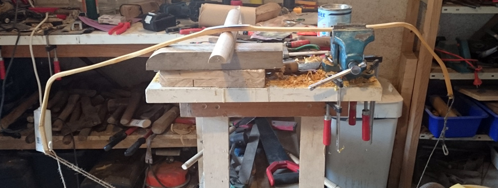

Nun das ganze ist ein Experiment, was sich jetzt schon gezeigt hat: ein solches Design ist prinzipiell mit gutem Osage machbar. Bei entsprechender Breite der Wurfarme (3,5cm) wären um die 35# zu erwarten die sich mit einem netten Sehenebelag auf 45-50# steigern lassen sollten.
Warum ich bei dem schmalen Teil keine Sehne verwende hat 2 Gründe, erstens ich hab grad keine aufgefaserte Sehne rumliegen und 2. ich will wissen ob Osage bei diesen extremen Radien den unidirektionelen Flachs aushält.
Noch ein Bild um zu zeigen wie die Biegung bei dem Design verläuft
p.s. alle die schon mal versucht haben einen reflexen Stave in den Griff zu bekommen dürften eine ungefähre Vorstellung davon haben was es bedeutet einen 2 cm schmalen Bogen mit soviel Reflex ins Gleichgewicht zu kriegen.
