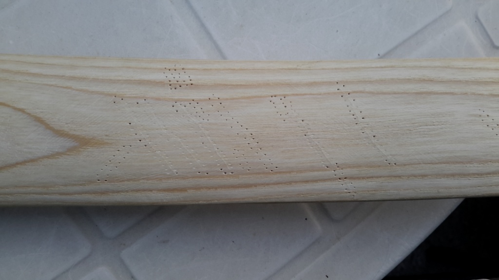

Moin,
ich hab gerade ähnliche aber viel massivere Probleme bei meinem aktuellen Eschebogen. Das Problem bei mir war der total besch...... Tiller, obwohl ich dachte, dass sieht gut aus. Die letzten beiden sind eigentlich ganz gut geworden, tja aber so ist das wohl, mir fehlt einfach die Erfahrung. Vielleicht war das recht wellige (mal deflex mal reflex und an einem Ende richtig reflex) auch einfach zu viel für mich.
Naja, wie auch immer, ich habe beschlossen, den Bogen zu schleifen und mit Leinölfirnis abschließend zu bearbeiten und ihn dann solange zu schießen bis er den Geist auf gibt. Mal sehen wie sich das entwickelt.
Auf dem Foto habe ich um die Stauchungen etwas perforiert, daher ist es vielleicht nicht so gut zu erkennen. Ein paar Spuren von der Pfeile sind da auch noch vorhanden. Sind aber erst später dazu gekommen.
VG
Sven

Eine radikale Möglichkeit wäre den WA an der überlasteten Stelle abzusägen und aus dem verbliebenen Stück einen schönen "Indianer" zu machen. So würde ich vorgehen. evtl. noch einen einlagigen Sehnenbelag aufbringen.

Die Stelle ist (aufgrund des nach dem 1ten Drittel viel zu steifen Wurfarms) gnadenlos überlastet. wenn da nicht nur Stauchrisse auftreten, sondern auch der Rückenring schon reisst, heisst das, dass sich die Jahresringe im Inneren schon delaminieren. Da ist nichts mehr zu retten, da sind schon zu viele Holzzellen kollabiert
Beiträge: 22857
Hat Dank erhalten: 255 Mal
Re: Hilfe Stauchrisse Bauch / Rücken Aua
So ist es leider!

Mal eine kuzer Gedanke zum einpicksen des Bogenbauchs bei Knitterfalten...
Ich glaube nicht das das wirklich ne Auswirkung hat. Im grunde schafft man einen Hohlraum über den der Bogenbauch die zu viele Kompremierung kompensieren kann. An sich keine schlechte Idee nur werden dadurch weitere Fasern beschädigt weil sie voneinander getrennt werden und zusammengequetscht werden. Ich bin der Meinung das Knitterfalten knitterfalten bleiben. Und auch wenn sich diese nicht weiter ausbreiten das Holz doch weiteren Schaden nimmt auch wenn sich dich Knitter nicht weiter ausdehnen.
Evtl lieg ich aber auch auf dem Holzweg ich hab mich damit noch nicht weiter beschäftigt.
Würde es etwas bringen zwei identische Stück holz( aus dem gleichen Rohling nebeneinanderliegend gleiche Länge dicke etc pp) zu schneiden und beide zu biegen bis sie knittern. Den einen picksen den anderen nicht und dann weitere biegeversuche anstellen evtl mit Zugwaage?
wie gesagt nur ein Gedankensprung
Beiträge: 22857
Das Stichwort ist "Kerbspannungsriss"
Alltagserfahrung: Ist in einem unter wechselnder Dehnung /Stauchung stehenden Material ein Riss, vergrößert der sich.
Autoscheibe, Hornhaut, Lederschuh, wir kennen das aus vielen Bereichen.
Der Riss "frisst" sich weiter.
Das Punktieren des Bauchs schafft Spielraum für Bewegung und nimmt so die Spannung vom Rissende. das "heilt" den Riss zwar nicht, verhindert aber (anteilig und nicht immer, aber kann...) das "Weiterfressen".
