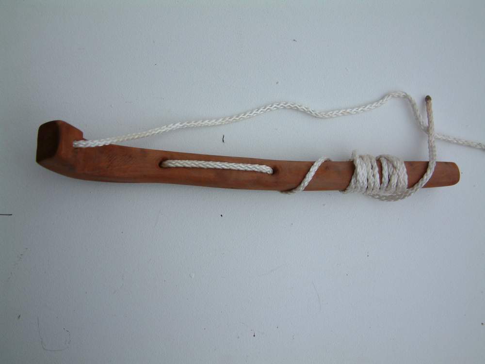

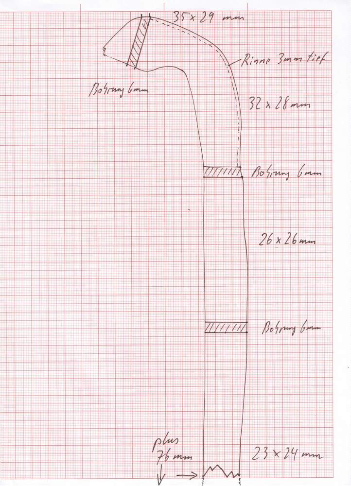

Re: Wickelholz - Tendschek
Iss ja kein Problem, bitteschön:acker hat geschrieben:wurks , keine Bilder mehr da , den wollte ich grade bauen .
- Haitha
- Beiträge: 3777
- Hat gedankt: 181 Mal
- Hat Dank erhalten: 60 Mal
Du bist super jo
, danke, super interessant!

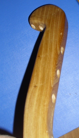

Danke für Deine Mühen bowa , ich habe derweil einen Tendscheck nach einer Illustration im Reflexbogenbuch nachgebaut .
Ha und da postet unser lieber Jo grade neue Bilder
, Danke !
Ah, ich muß noch eine Führungsrinne reinraspeln , okay , kein Problem.
Da habe ich ja fast richtig gebaut , war mir nur mit dem oberen Loch nicht sicher, also gleich zweie reingemacht
Material : Ulme
Material : Ulme

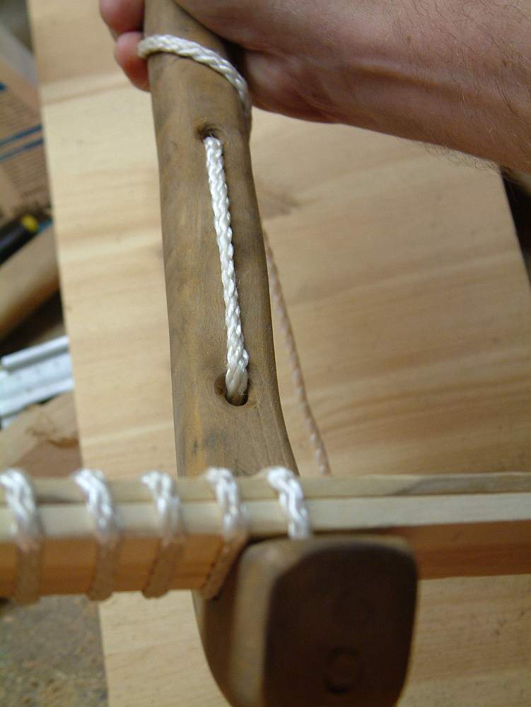

Eine Frage, die mir immer im Kopf herum geistert:
Wie verhindert man, das sich die Laminate einander verdrehen? Wenn ich das Tendschek um den WA drehe, dreht sich doch der WA mit...
Hallo Gali, bitte Frage präzisieren...versteh ich nicht.
Wenn du mein 3.-4. Bild betrachtest, da sind zwei Laminate umwickelt. Die sind gleich breit und können nicht weg oder verdrehen.

Hmm schwer das in genauere Worte zu fassen. Ich versuchs mal:
Die Laminate werden doch festgehalten, und man wickelt das Seil mit dem Tendschek drum herum, in dem man das Tendschek am langen Ende anfasst und dann um die Laminate herum dreht. Dabei wickelt sich das Seil um die Laminate.
Technisch gesehen erzeugt die Kraft mit der man das Seil um die Laminate wickelt ein Drehmoment entlang der Länge des späteren WA. Die Laminate wollen sich beim Wickeln doch mit drehen, deshalb muss man sie festhalten.
Mir ist das einmal beim Wickeln (Seil&Keil Methode) von Hand bei einem Bogen passiert. Seitdem wickle ich immer einmal hin und dann andersherum wieder zurück, damit sich die Momente aufheben.
Ach so, mag sein. Aber die Friktion ist stärker... als das Drehmoment
Also: Anfangs müssen die Laminate natürlich festgehalten oder fixiert werden. Aber schon mit dem ersten Wicklungsgang rührt sich da nicht mehr viel. Mit dem Tendschek kann man eine unheimliche Wickelkraft erzeugen, d.h. es entsteht quasi unter der Schnur ein linearer Anpressdruck, der sich über das Laminat auf die Fläche verteilt.
Durch den großen Anpressdruck stabilisiert sich das also quasi selbst? Hmm okay das macht alles deutlich einfacher
Danke
