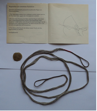

Hallo Jungs,
habe heute meine Sehne für nen Eibebogen mit 40lbs erhalten, sieht spitze aus. Bin sehr zufrieden auch mit dem Versand, schön verpackt und sehr schnell versendet. Klasse.
Leinensehne mit Briefinlay
